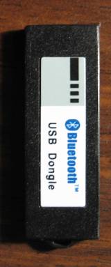

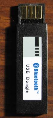

Фотки девайса ниже.
Кстати, как без наушников на соответствие 1.2 проверить?
- 1.jpg (8.97 КБ) 7265 просмотров
- 2.jpg (8.22 КБ) 7265 просмотров
- 3.jpg (11.18 КБ) 7265 просмотров
Определяется он криво... Настоящий KY-BT100 поддерживает только 1.1 и выглядит иначе:
Или просто название совпадает... Фирмы, по крайней мере, разные...

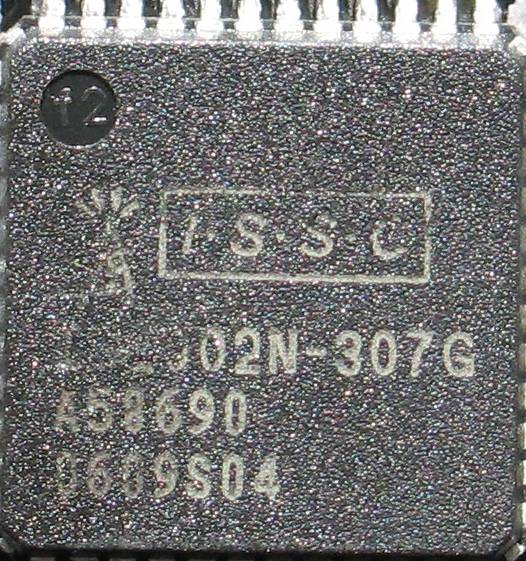

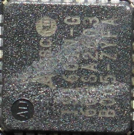

Короче, самый верный способ, как всегда - раскурочить и написать название чипа. Или просто посмотреть в Виндах после установки дров...
Zaurus C3000
В Виндах - IVT Corp (Ну это поставщик драйвера, похоже). Сам девайс - хз. Нигде не нашел.Reaper писал(а): Короче, самый верный способ, как всегда - раскурочить и написать название чипа. Или просто посмотреть в Виндах после установки дров...

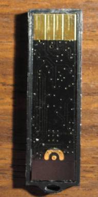

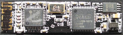

Фотки раскуроченного девайса ниже (клей с чипов пока не стирал - некогда. Если надо - позже сделаю)
- chip1.jpg (50.65 КБ) 7245 просмотров
- chip2.jpg (94.31 КБ) 7245 просмотров
- full.jpg (21.51 КБ) 7245 просмотров
