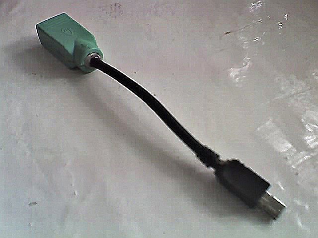

Ура! Заработало!
ВСЕМ ВСЕМ ВСЕМ!
Ошибка была вероятно не моих рук, та как в Шарповском 5 пиновом разъеме к Завру не припаян белый провод! Точнее его не хватает до контакта ровно на 3 мм! Просьба ко всем кто паял и не спаял
, у кого не получается прицепить Завр к компу через родной кабель -- поменять кабель попробовать снова
Фото готового шнура прилагается
ВСЕМ ВСЕМ ВСЕМ!
- Собственно, Он!
- шнур.jpg (50.72 КБ) 6420 просмотров

В разьеме кабеля, который соединяется с Завром
