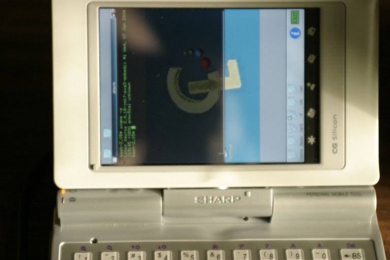

проблема такая:
после установки нового ядра 760 preemptif + wireless monitor kernel
( http://www.zaurususergroup.com/modules. ... oad&sid=42 )
происходит следующее: всё работает, НО в перевёрнутом режиме,
т.е. на 90градусов, так как будто экран развёрнут в режим пда.
в х11 (любом) есть магическая команда - xrand
она может крутить экран и делать флип.
запускаю, происходит поворот на 90 градусов, в нормальный "клавиатурный" режим,
но при этом само разрешение не меняется, т.е.:
если исходить из логики Х11, то оно в первом варианте изображает картинку как 480х640 (пда режим),
а нужно 640х480...
делая xrandr, картинка крутится, но само разрешение не меняется,
и этот "виртуальный" экран уходит за края реального, т.к. при повороте он остаётся те же 480х640
как задать нужные параметры для Хов в заурусе?
т.е. грубо говоря есть там какой нить XFree86.cfg или что нить подобное?
излазел всё нашёл ток конфиги под шрифты и проги...
p.s.
в храндр есть ключи для установки размера - но почему то не работают...
p.s.2
ядро устанавливал путём замены в файле tools.tar файла ядра поставляемого с каковскими Хами на "новое" ядро

Сообщение maslovsky » Вс фев 15, 2004 15:31
Думаю, что проблема именно в ядре и всяким там шаманством ее не исправить. Х11 РОМ использует ядро, собранное в определенной конфигурации, поэтому ц другими ядрами может не работать корректно.
