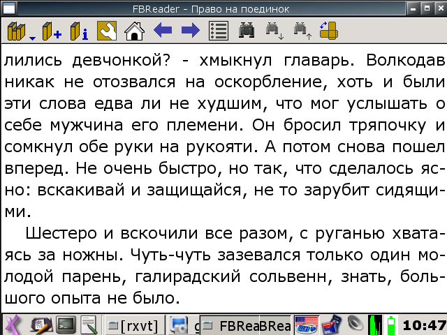

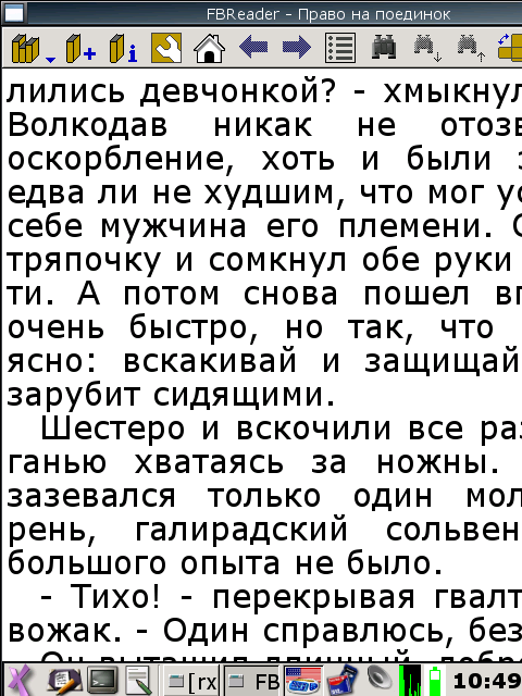

А вот почему у меня на пдаХром 121 fbreader использует разные фонты при запуске из горизонтального и вертикального расположения экрана? Установки не меняю.
Проверял все одно и тоже. Принудительно ставил одни и те же фонты. Все равно так.

svs57 писал(а):А вот почему у меня на пдаХром 121 fbreader использует разные фонты при запуске из горизонтального и вертикального расположения экрана? Установки не меняю.
Я когда-то давно ставил pdaXrom и смотрел. Мне казалось, что там есть проблема с определением dpi -- если запустить xdpyinfo из консоли в вертикальном и горизонтальном режимах, получались разные ответы для количества точек на дюйм. В результате при установке одного и того же размера шрифта он по-разному отображается. Так что мой совет -- спросить про xdpyinfo разработчиков pdaXrom. (Может, они скажут, что так задумано и я что-то неверно делаю?)
-- geometer
svs57
Сообщения: 826
Сообщение svs57 » Чт янв 25, 2007 19:45
Да уж.
В горизонтале 75x75
В вертикале 56x100
