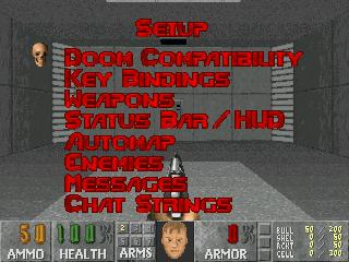

Оказывается копию экрана я сделал, но правда с менюшкой, вот как ее в сообщение поместить не понимаю.

Сообщение спектр » Ср фев 04, 2004 21:46
Копия экрана. Wad файл у меня установлен вроде бы правильный.

Сообщение ВадимП » Ср фев 04, 2004 22:46
Все понятно.
У Вас неправильный .wad
В директории /opt/QtPalmtop/share/games/doom/ должен быть файо doom1.wad размером 4,196,020 байт.
Если его нет, переустановите пакет doomdemo.
