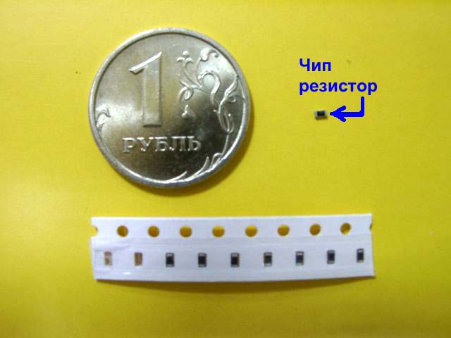

Пульт ДУ Cowon RC300
Кроме него Вам понадобятся чип резисторы следующих номиналов,
приобретаются в магазинах Чип и Дип
120 Ом
240 Ом
330 Ом
620 Ом
1,2 КОм
3,9 КОм
ЗЫ: У Crown Data и GRN подключаются к другим
контактам на штыре - не забудте их перекинуть.
Да, паять закончил - Мои Халяв...Партнеры уже умынули пульты и
даже пивом не проставились Хорьки )))

Читайте внимательно
Сообщение limbo » Пн янв 24, 2005 17:36
В связи с тем, что один "умелец" накупил обычных
сопротивлений и пытается их разместить в пульте
повторяю еще раз
ВАМ НУЖНЫ ЧИП-РЕЗИСТОРЫ
120 Ом
240 Ом
330 Ом
620 Ом
1,2 КОм
3,9 КОм
и выглядят они вот так
:D

После создания 4-х пультов осталось несколько комплектов резисторов.
Кому в Питере нужен пульт, и кто сам не может переделать - привозите оригинал - переделаю.

По просьбам трудящихся
Для разборки пульта нужно вывентить винтик под клипсой.
Переделка
Выпаеваем все чип-резисторы
и впаеваем согласно маркировки
R1 -120 Ом
R2 - 240 Ом
R3 - 330 Ом
R4 - 620 Ом
R5 - перемычка
R6 - 1.2 КОм
R7 - 3.9 КOм
проводки снизу пульта
должны быть такими:
(просто поменяйте GRND и DATA местами)
Data - GRND
L - зеленый
GRND - черный
R - красный
