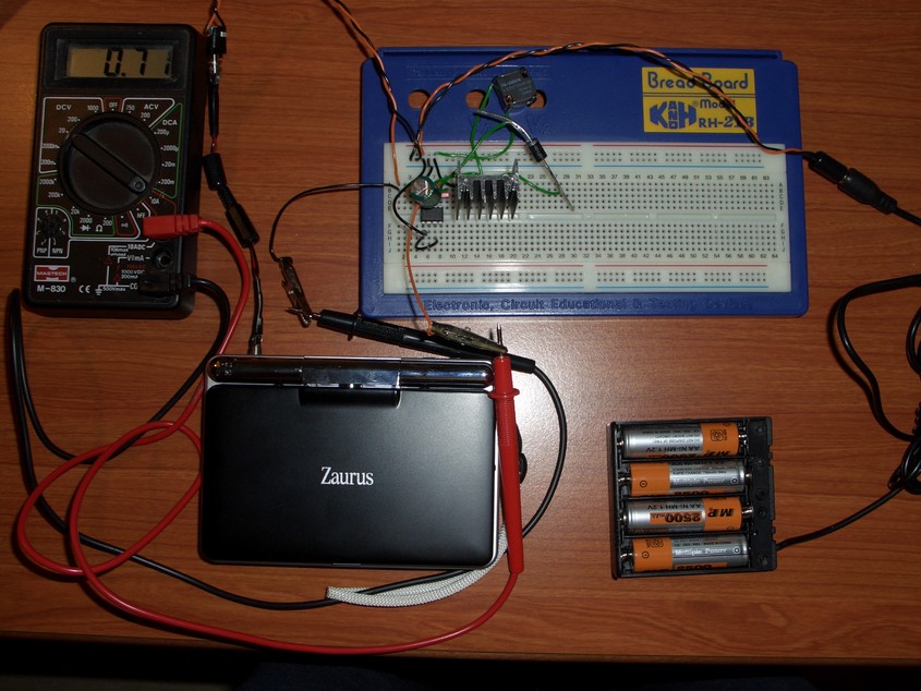

Схема в принципе найдена. PDF с ней можно скачать вот здесь:
http://pdfserv.maxim-ic.com/en/ds/MAX641-MAX643.pdf
Единственная проблема - пока не могу рассчитать параметры катушки. Ясно, что это должно быть ферритовое кольцо, с индуктивностью ~47(?) мкГн, но больше пока ничего не понятно. Если кто может, пожалуйста, помогите с расчетом - я здесь, мягко говоря, не силен и сам этого точно рассчитать не смогу.

Сообщение Mikhail Kostousov » Пн авг 29, 2005 02:06
Reaper писал(а):Схема в принципе найдена. PDF с ней можно скачать вот здесь:
Привет... Собрал я эту схемку. Правда только на монтажной плате. Впечатление - отрицательные. Проблемы остаются те же... Конвертор с легкостью поднимает напряжение с 3.6 вольт до 4.9, что в принципе, достаточно... 3.6 - минимальное напряжение, на котором рекомендуют остановиться при разрядке 4-х АА аккамуляторов. Но, забыли о батарейках... Схемка расчитана на то, что с понижением напряжения возрастает нагрузка на батарейки. А батарейки, в процессе разряда уже не способны выдавать необходимую мощность. В результате, конвертор начинает тоже выдавать напряжение сравнимое с напряжением на аккамуляторах... И заурус отключается от зарядки... Вот, такие впечатления. А жаль... Может быть, правда, найдутся аккамуляторы с другой кривой разряда, которые способны развивать высокую мощность, пусть и не долгое время.

Если не трудно, укажите, пожалуйста, параметры индуктивности и где/почем брали стабилизирующую микроху. А уж фотография монтажной платы была бы не обязательна, но просто великолепна. :)

Микруху и все остальное брал не в России. Поэтому цены сложно сопаставить. Индуктивность не расчитывал. Посмотрел в таблице из спецификации, поискал в каталоге. Индуктивность 53 микро генри.

Мои наблюдения - абсолютно разряженый, выключенный Завр кушает около 0.71A (см картинку). Причем, в выключенном состоянии (видимо ускоренная зарядка), он ест больше. Во включенном состоянии ест 0.44А. Вставил USB bluetooth - поднялся до 0.66А.
На родной зарядке стоит максимальный выходной ток 1А. Я ни как не могу найти, где написанно, что завр ест до 2А?
С уважением, Михаил Костоусов
