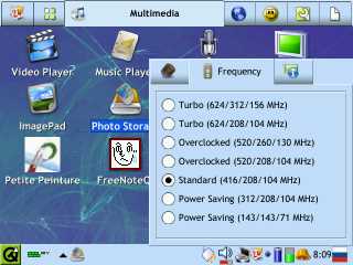

Если кто и знает, то это Антон, судя по картинке.
Zaurus C3000

Reaper писал(а):Если кто и знает, то это Антон, судя по картинке.
А откуда картинка?
Я видел на OESF обсуждение конфига с двумя режимами 624:
0xa000218
0x2000218
Но отличаются они не шиной, а частотой LCD.
Антон! Просвети сирого меня. :)
SL-C3000 / 8GB internal CF storage
Reaper
Сообщения: 1269
Сообщение Reaper » Чт ноя 24, 2005 21:01
Картинка с сайта my-zaurus.narod.ru, так что, видимо, именно Антону принадлежит авторство как ее, так и программы (последнее уж наверняка :)).
