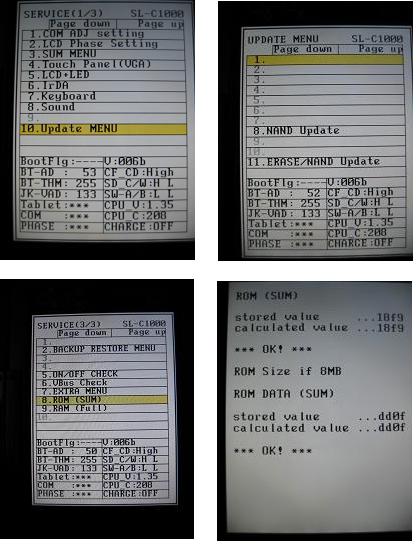

Нашел еще один один пунк меню NAND update"
(Page1 -> 10.Update Menu -> 8.NAND Update)
но нет ничего в стиле "ROM update" %-\
С "ROM" только один пункт, по которому получил отчет что всё ОК.
(Page3 -> 8 ROM (SUM))
Верным ли путем меня послали, товарищ?

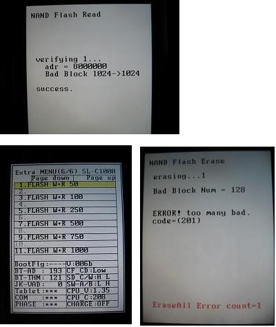

Информация на фотках что-нибудь проясняет?
1. Page3->ExtraMenu->ZaurusTest->Page2->Nand Flash Read
2. Page3->ExtraMenu->ZaurusTest->Page3->Flash W+R 50

Сообщение Zoomp » Вс авг 06, 2006 23:05
AndyKK писал(а):А в сервисном меню есть пункт удаления данных из nand или ее инициализация ... сделайте сначала эту процедуру
При вызове процедуры результат такой же как на последней фотке.
Bad Block Num 128
ERROR! too many bad.
code(201)
Т. е. это однократная процедура стирания.
А выше на фотке, видимо, результат 1-ой попытки 50-кратного "W+R"

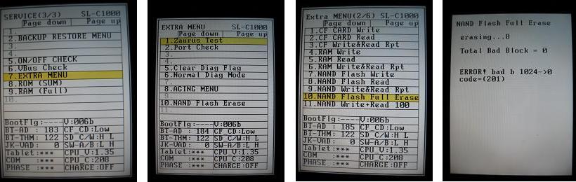

Удалось стереть NAND
ExtraMenu->Zaurus Test->Page 2/6->NAND Flash Full Erase
Предположительно такая процедура маркирует проблемные блоки NAND.
После этого удалось залить образ с TRISOFT.
