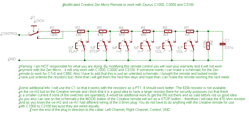

Reaper
Сообщения: 1269
Сообщение Reaper » Вс окт 09, 2005 14:25
Пультиками занимаются люди, имеющие схему оригинала, левую "болванку" другой фирмы и пару-тройку бескорпусных компонентов. ;) Я сейчас копаю возможность переделки левых пультов на 1k/3k-серии.

Сообщение sedmoi » Вт ноя 29, 2005 02:20
[quote="Reaper"]Пультиками занимаются люди, имеющие схему оригинала, левую "болванку" другой фирмы и пару-тройку бескорпусных компонентов. ;) Я сейчас копаю возможность переделки левых пультов на 1k/3k-серии.
Вот это засада, что пульт этот не подходит к 1k/3k-сериям =((
модифицировал один пульт, а он на моем 1000ке не пашет, может нужен кому?
Есть еще одна болванка под пульт, но надеюсь, что её можно будет переделать под 1к/3к моделки.
Пытался найти схему под пульт CE-RH2 но так и не удалось, может ктонибудь из счастливых обладателей сего девайса срисует с него схему?
Reaper
Сообщения: 1269
Сообщение Reaper » Вт ноя 29, 2005 07:50
Таки нарыл схему пульта для новых Завров. Точнее, это схема переделки пульта от Creative для работы с Завром.
Пусть кто-нибудь попробует, а после этого мы все дружно будем покупать эти пульты и моддить. :)

Reaper
Сообщения: 1269
Сообщение Reaper » Вт ноя 29, 2005 08:04
P.S. Правда, переделка именно фирменного пульта мне представляется в большинстве случаев (кроме случая, когда он уже есть) бессмысленным занятием, так как он стоит у нас более 40 баксов, да еще и под заказ. Но переделать так любой другой пульт по вкусу, ИМХО, реально. К сожалению, у новых пультов другая разводка разъема, нежели у старых, так что придется перепаивать еще и провод...
