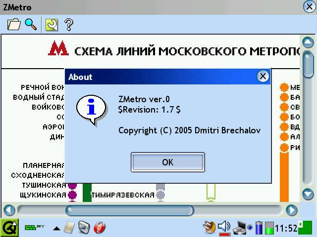

После пары сессий "экстремального программирования" в выходные сделал отображение карты и перетаскивание ее пером по экрану или при помощи скроллбаров.
Чтобы довести до ума нужно:
  1. поиск по имени станции
  2. создание и загрузка разных карт
  3. возможно, масштабирование
  4. разные настройки и т.п.
Программа не должна быть завязана на какие-либо дополнительные вещи, типа базы данных. Поэтому описание схемы (названия станций с координатами) будут в текстовом формате (a la INI-file).
Готов к сотрудничеству. Особенно, если хорошо знаешь Qt. :)

С графикой и у меня слабовато. :) Пока не придумал ничего лучше, чем делать карту бэкграундом канвы и отображать все это в QCanvasViewer. Скорее всего неправильно, т.к. невозможно таким образом правильно отобразить файлы с размером меньше размера окна.
Насчет поиска пути - честно говоря, не очень понимаю, насколько это необходимо. Мне в Москве как правило хватает возможности быстро найти на схеме нужную станцию.
