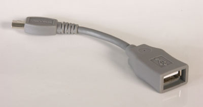

Если кому интересно, сегодня в pleer.ru взял iriver usb host кабель. Торговцы говорят что еще есть в наличиях.
Добро стОит 366р. На SL-C3200 все работает без забот.
Во вложении инфа.
iRiver USB-Host - специальный переходник для плееров от iRiver с поддержкой функции USB OTG (On The Go). Позволяет подключать к плееру USB-устройства.
