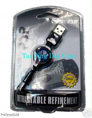

KA6AH писал(а):Купил вот такую зарядку от USB (для PSP)
Это она? Почему-то написано "кабель синхронизации".
Если она - сегодня куплю :)
http://www.i-on.ru/?id=20,2416&ref=8
KA6AH
Сообщения: 885
Сообщение KA6AH » Вт мар 28, 2006 13:21
У меня не brando, а retractable на коробке было. Но сам кабель по виду такой же.
Уже несколько раз заряжался, вроде ничего.
Множество доступных мне компьютеров разделилось на 2 вида, примерно пополам - некоторые тянут нормально работу зауруса с wifi и мышкой, а некоторые нет (лампочка зарядки постоянно моргает), без проблем заряжают только в выключенном состоянии. Видимо, это от блоков питания зависит или может от материнки. Причём корелляции "тянет-не тянет" с "новый-старый" не уловил. В связи с этим вопрос: можно ли работать с постоянно моргающей зарядкой или это может негативно сказаться на батарейке?
