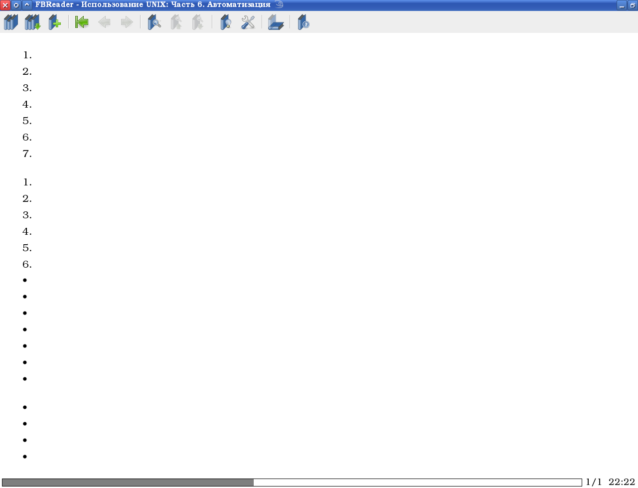

Как писАл на 7-й странице, в fbreader-е перестали читаться сохраненные html страницы с http://www.ibm.com/developerworks.
Сейчас снова попробовал поразбираться и нашел "место затыка".
Похоже, примерно с марта 2008-го, ibm в своем портальном движке начал добавлять код, после чего fbreader перестал отображать текст(вложение 28.png).
В архиве файл good_file.html, который был скачан до марта и не включал в себя доп. поля - открывается нормально.
Файл bug_file.html был скачан в марте и содержит доп. html код, и соответственно не отображает текст.
Код, при котором не отображается текст находится между комментами:
Код: Выделить всё
<!--START RESERVED FOR FUTURE USE INCLUDE FILES--><!--END RESERVED FOR FUTURE USE INCLUDE FILES-->
если тупо удалить этот код, то файл сразу нормально отображается.
Просьба к geometer-у, посмотреть эту баго-фичу и что можно сделать.
Браузеры (как тестировалось ребятами выше) открывают и отображают проблемные страницы нормально.

Сообщение geometer » Вт июл 22, 2008 05:33
romale писал(а):если тупо удалить этот код, то файл сразу нормально отображается.
Спасибо за примеры, поправил. Сейчас соберу все последние фиксы в кучку и, думаю, еще в этом месяце выложу релиз.

maslovsky писал(а):Очень странно, это же просто комментарии...
Угу, а между ними -- некорректный код.
-- geometer
