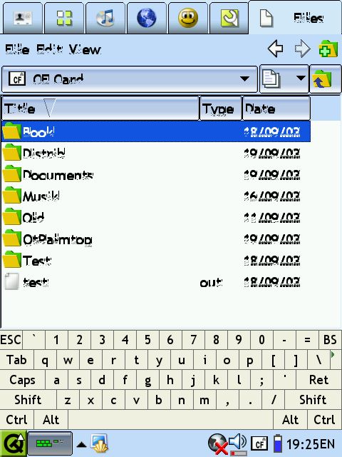

В пятницу обновил прошивку зауруса 700 в Макцентре.
После этого обнаружил 2 глюка:
1. некорректно отображаются шрифты при вертикальном расположении экрана (то есть не полностью прорисовываются)
2. при попытке просмотреть любую запись из адресной книги (неважно, получена запись при синхронизации или создана на самом заурусе), машинка вешается наглухо.

подобная проблема со шрифтами в портретном положении у меня была только на бета-версии прошивки. Что в /home/root/.buildver?
Сейчас у меня шрифты ни разу не разрушались, но, при выходе из программы работающей в 240х320, шрифты могут не повернуться, если КПК за это время был повернут в ландшафтное положение. То есть экран перерисовывается и поворачивается (если он совсем не повернулся, то и проблем не возникает), а шрифты - нет. При попытке повернуть экран после этого Qtopia перезагружается.

В вертикальном расположении - нет, стабильно так выглядит. В горизонтальном режиме - все ок. Посмотрель сейчас на заурусе - если и не один в один, то очень похоже сбоит.
