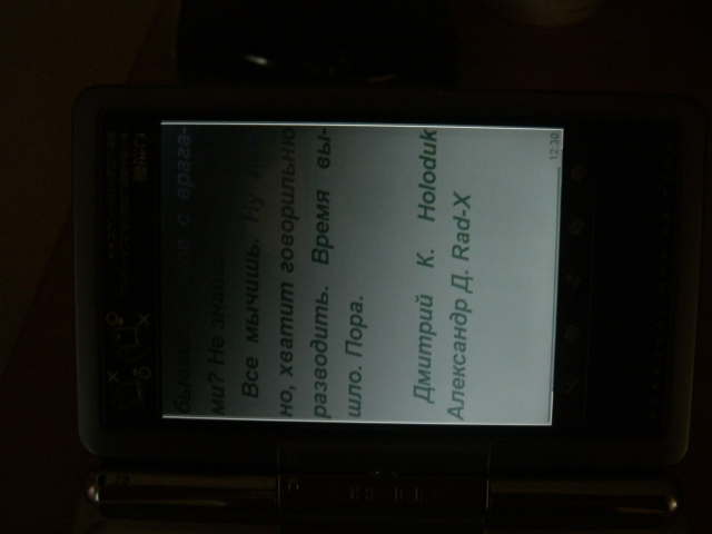

Сообщение moreZ » Пн июл 02, 2007 10:36
Я раньше qt версию не запускал, поэтому не знаю, сейчас попробую выложить скрин... Сверху и снизу белая полоса и когда грузиться книга сообщение об этом вроде бы не по центру, но это уже детали

Любопытно. Я правильно понял, что эти полосы совсем узенькие -- 1-2 пиксела? (Может, удастся посчитать пикселы?) А справа там нет такой же? (На картинке непонятно.)

Сообщение moreZ » Пн июл 02, 2007 12:22
Да, ширина очень маленькая, справа ВОЗМОЖНО тоже есть, но у меня там часы и позиция показаны, сейчас отключу посмотрю появиться или нет...
В общем я так понял: справа шириной в один пиксел показано то что находиться за окном программы(рабочий стол или другое окно) сверху и снизу просто белая полоса, каждая в один пиксел, ну максимум в 2

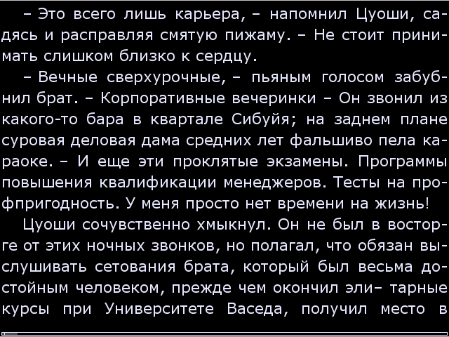

Скачал новый FBReader и запустил FBReader -zlui qt
Сообшение "Загрузка книги..." смещено вправо.
Окно у меня имело размер 640х486 и не уменьшалось.
Есть две однопиксельные белые полоски сверху и снизу, как в полноэкранном режиме, так и при обычном. Они хорошо заметны при просмотре скриншота на черном фоне.
В GTK версии ничего подобного не заметил.
PS. C1000, beta3, icewm

Сообщение geometer » Ср июл 04, 2007 20:26
Сделал некоторые изменения, попробуйте еще раз, пожалуйста: http://www.fbreader.org/zaurus-pdaxrom/ ... mv5tel.ipk
Должны исчезнуть полоски в qt-версии, кнопки должны в обеих версиях идти в порядке OK-Cancel-Apply
С причиной смещения надписи разобраться не удалось, по этому поводу вставил (только в qt-версии) отладочную печать. Просьба запустить из командной строки с ключиком '-lzqt ui' и прислать мне содержимое консоли.

Сообщение gibbon » Ср июл 04, 2007 22:38
Поставил новую версию fbreader. Основное окно программы по прежнему имеет размер 640х480, сообщение о загрузке смещено вправо.
Вот вывод программы на консоль:
# /usr/bin/FBReader -zlui qt
main is not null
-2;-2;640;486
main is null
0;0;640;480
main is not null
-2;-2;480;598
main is null
0;0;480;640
первый запуск в ландшафтной ориентации, второй в портретной. После запуска включался полноэкранный режим.

Сообщение geometer » Ср июл 04, 2007 23:12
gibbon писал(а):Поставил новую версию fbreader. Основное окно программы по прежнему имеет размер 640х480, сообщение о загрузке смещено вправо.
main is not null
-2;-2;640;486
main is null
0;0;640;480
main is not null
-2;-2;480;598
main is null
0;0;480;640
Спасибо. Пока мыслей, что там не так, у меня не появилось. :( Попробую поискать еще. А надпись сильно смещена? Проблему с полосками мне удалось воспроизвести на десктопе (она действительно поправилась, да?), а надпись на десктопе не съезжает почему-то.
