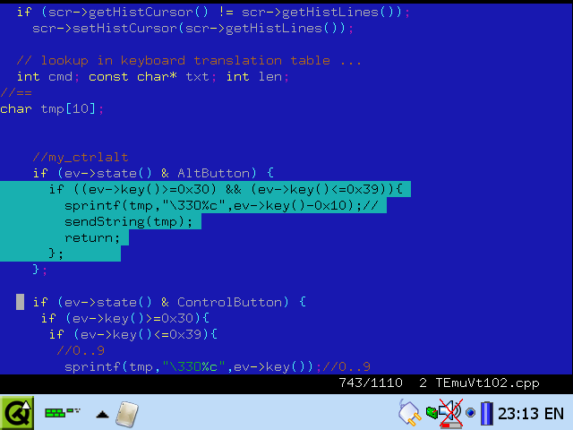

пытаюсь реанимировать выделение по shift в qkonsole+mcedit
итак, получилось =)

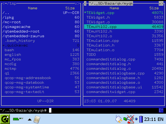

имею qkonsole без рамок и прочего лишнего, переназначил клавиши и куча всего по мелочи, загружается быстрее, но это потому, что я жестко Fixed фонт гружу и виджеты некоторые отключил
имею mc 4.6.1 - подправил вывод дат, чтоб по ширине дата и время вмещались, все временные файлы - в RAM засунул (в /dev/shm/tmp для экономии ресурса флеша и батарейки, например, позиции курсора в редактируемых файлах),
mcedit выделяет по shift, работают ctrl+c,+v +x -короче как я привык (не верится, что получилось:), 23 строки.
24-я нижняя отдана под статус инфу, потому как в vt100 терминале(и без qkonsole по shift+/ то же) - баг - черная дыра размером в курсор в правом нижнем углу
побороть не смог
если устанавливать TERM=linux или xterm то этого бага нет (но и мой shift не работает ;)
посему остался в vt100

вот скриншоты
