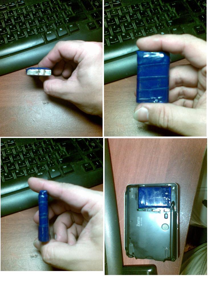

Я ставил усиленную батарею от Ubiquam u300 работает ничуть не хуже оригинальной. Переделка действительно минимальная .

Сообщение Norty » Вт окт 30, 2007 23:46
Элементарно . Взял батарею от U300 усилеленную , разобрал . Размер банки вместе с контроллером идеально совпадает с нишей аккумуляторного отсека завра . взял кусочек фольгированного гетинакса , вырезал 3 площадки под клеммы завра , наклеил его поверх контролера У300, соединил контакты, обмотал корпус изолентой . все. Работает уже около 4 месяцев.
Единственный недостаток - заряжается только на 94 % , (прошивка САСКО 123 , на других не знаю , может и по другому будет ) , что на время работы , сравнимое с работой оригинального аккума никак не сказывается
Фотки :
