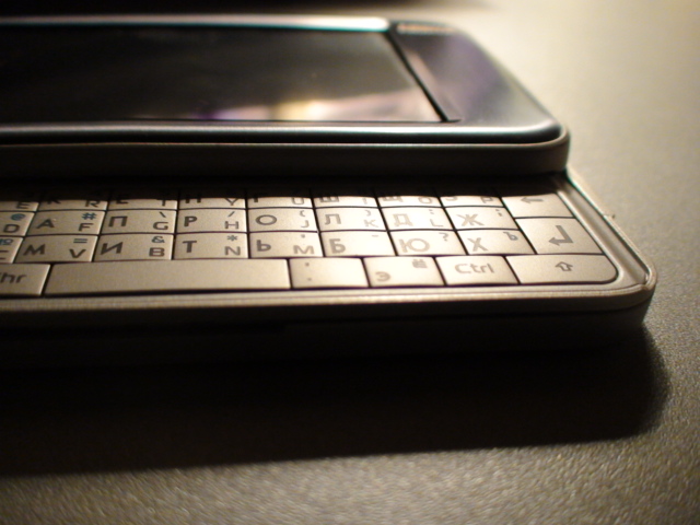

Вечером размышлял на тему , в какой форме мне сделать обзор, который сможет охватить большую часть нововведений в сравнении с N800.
Первые впечатления :” какой компактный по сравнению с предыдущей таблеткой “ . На самом деле корпус остался примерно таким же, но стал заметно меньше по бокам , за счет переноса динамиков .Что в итоге благоприятно повлияло на размер дисплея, он кажется больше , хотя по физическим размерам так и остался 4.13” .
Материал корпуса судя по всему , анодированный алюминий , который применяется во многих телефонах Nokia ( E61 и N91), материал приятный на ощупь ( например , приходя домой с улицы , ты чувствуешь холодный металлический корпус , в общем тактильные ощущения от металла N810 гораздо более положительные , чем от пластика N800 )и иногда хочется сравнить с имиджевыми моделями , как sirocco или arte. Ладно, с первыми впечатлениями надо заканчивать иначе планшет можно долго расхваливать за внешний вид ;)
Скажу сразу, скорость работы и интерфейс ничем не отличаются от N800 с установленным Linux Maemo 2008. По поводу приобретения нового планшета стоит задуматься , хотя бы из-за gps и клавиатуры. Знаю , кто – то скажет , что “моя N800+ клавиатура bluetooth + внешний gps заменит N810” … “Да, сможет ”-отвечу я, но зачем носить с собой огромное количество аксессуаров , если все есть в одном устройстве? Ведь в дороге , как говорится и иголка весит !
Дисплей при сравнении с N800 стал более контрастным , цвета стали “сочнее”, даже на солнце хорошо видно всю информацию. По этому можно сделать вывод, что используется новый тип дисплея ( смею предположить, что в N800 использовали дисплеи Samsung , а в N810 Sony) .
Моя оценка дисплея : 5++, наверно один из лучших дисплеев в своем классе.
Теперь немного о клавиатуре (наверно эта тема волновала многих, кто хотел перейти с Sharp Zaurus на N810 ) . Скажу сразу, клавиатура мне понравилась, лучше чем в Palm Treo 650/ 680 , но уступает E61i . В чем уступает ? Клавиши расположены в плотную друг к другу и относительно джойстика сдвинуты вправо, джойстик слишком высоко поднят на верх ( не удобно нажимать джойстиком наверх), что мне показалось не совсем удобно ( хотя , как говорится, на вкус и цвет…), зато отличный ход клавиш и хорошая тактильная отдача .Одно из приятных функций- блокировка клавиатуры и экрана одной клавишей Hold ( как на плеерах).
Моя оценка клавиатуры : твердая 4.
Чипсет GPS TexasInstruments, тот же, что и в E90. Скорость поиска спутников и определение положения похожа на SirfStar 2. Подключение внешней антенны не предусмотрено. В комплекте идет карта России, подробно только Москва+область, Санкт-Петербург + область, остальное только основные магистрали и крупные дороги. Карта предоставляется компанией Navteq Wayfinder Systems.
Со стоимостью карт РФ можно ознакомиться на сайте производителя https://shop.wayfinder.com/productgroup ... 5&catid=15
С включенным GPS планшет проработал около четырех часов с максимальной подсветкой .
Оценка по навигации ( время работы и точность ): твердая 4.
Звук в наушниках не претерпел особых изменений ( сравнивал в помощью Sennheiser HD 465). Динамики внешние , аналогичные по звуку .Оценка по звуку : твердая 4.
С видео никакого чуда не произошло , так же требует конвертирования. Небольшой временный минус- отсутствие многоформатного Mplayer , надеюсь в скором времени появится.
Единственное , что не много огорчило , это карты памяти. Раньше было больше , две SD да еще High Capacity …Максимальный объем памяти мог составлять 16 ГБ (8ГБ+8ГБ) , а сейчас 10 ГБ ( 2ГБ встроенной памяти +8ГБ карта памяти).
В общем итог - must have для владельцев N800 и Sharp Zaurus !

Уточню. В 770 дисполеи были Philips, в 800 - Samsung. В 810 ещё не знаю. Чипсет GPS TexasInstruments, тот же, что и в E90. Не мощный. Но основаня проблема - программа. С хорошей программой и плохой чипсет отлично работает.
По цене на WayFinder - дезинформация. Годовая подписка на сервис навигации и голосового сопровождения двух стоимостей (в завиасимости от региона) - 70 и 100 евро. ЧТо, на мой взгляд за такое отвратительное качество - очень много. Россия с 8-мью мегабайтной картой - 70 Евро. СТолько же стоит и карта всей Скандинавии. Карта России очень плоахая. В частности в Питере север промазан на 45 градусов.
Покупать не советую - Отстой. Но можно отлично пользоваться как поиск адреса забесплатно.
Из недостатков - убрали FM тьюнер и камера теперь смотрит только на тебя. Пофотографировать больше никак :(

1. Русский ввод с клавиатуры работает ( на руках образец ).
2. Виртуальная клавиатура не работает, набор только с хардверной клавиатуры.

igorekk, клавиатуру давно с подачи dedline я решил.
http://globster.ru/?p=7

Ну вообще-то виртуальная клавиатура отлично работает. Если попытаться что-либо ввести при задвинутой клаве физической - вылезет виртуальная

Так же не смог разобраться , как переключать раскладку с русского на английский, получается , что переключение происходит посимвольно, только при удержании клавиши "chr" . А вот перевести только на английский ?

Фиксация раскладки - cntl+chr (две клавиши одновременно). Ещё есть фича с длительным удержанием chr :)

По мне, у заурусов клава лучше.
1.На 810 клавиш меньше, нет цифрового ряда и многих полезных кнопок.
2. Клавиши тугие (разработаются, но тем не менее)
3. нащупываются труднее (клавиатура почти ровная порезанная поверхность).
В остальном нокия наверное рулит :)

По поводу виртуальной клавиатуры, она отлично работает в сложенном ввиде, надо включить только ее в настройках : панель управления- параметры ввода-экранная клавиатура-включить ввод с помощью стилуса. Удачи!
