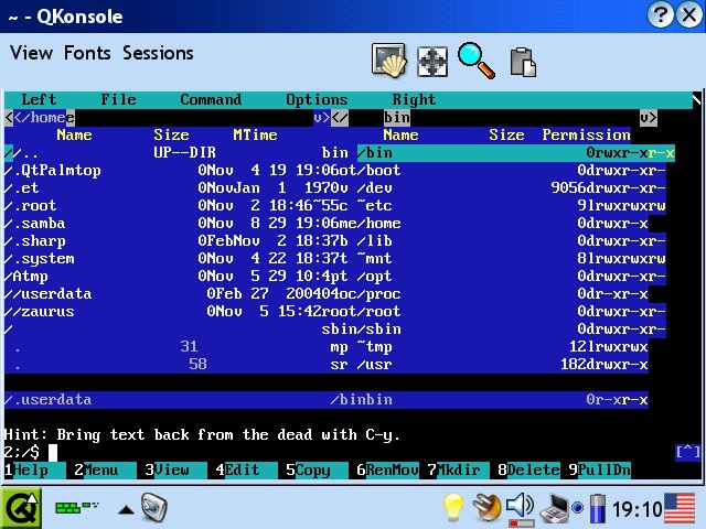

ivanhoe писал(а):Ncurses и mc используют не termcap, а terminfo. Псевдографика есть в шрифтах fixed и VGA (см. мой сайт, http://uzhe.nichego.net/zaurus).
Чтобы завести псевдографику требуется:
1) перейти с utf8 на koi8 в консоли (qkonsole это позволяет)
2) написать запись terminfo с псевдографикой
я увидел "фотографию" консоли с псевдографикой.
можно первый и второй пункт поподробнее? чтобы по граблям второй раз не ходить...
достаточно просто командочек переключения (переменные среды?)
и terminfo. я терминфо с линуха настольного перетаскивал, но так и не завелось :(

ivanhoe писал(а):sg
1) либо запускать qkonsole с LANG=ru_RU.koi8r либо установить бинарник http://uzhe.nichego.net/zaurus/qkonsole.gz (тогда всегда будет koi8, независимо от LANG)
2) недоделанное terminfo, с которым снят screenshot, лежит здесь: http://uzhe.nichego.net/zaurus/qxterm.tar.gz (исходник и бинарник) Для установки надо распаковать директорию .terminfo в домашнюю директорию и прописать в .profile:
Код: Выделить всё
export TERM=qxterm
P.S. Для того чтобы завелось "нормальное" terminfo (и работало в юникодной консоли, и рамки были одинарные, etc), надо патчить qkonsole для правильной поддержки alternative charset.
Поставил все файлы, экспортнул LANG и TERM, шрифт стоит VGA - Результат:
С сибирским приветом,
Константин
Nokia 9300 6.27/ Iphone 8Gb 1.1.2 / GP2X MKII

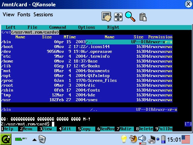

ivanhoe писал(а):kfetisov
QKonsole работает не в koi8, а в юникоде.
Да вроде бы пользуюсь твоим бинарником. Вот еще скриншот после ручного export LANG=ru.RU_koi8r
Можно ли по очередности для чайника в линукс расписать что делать.
Константин.
