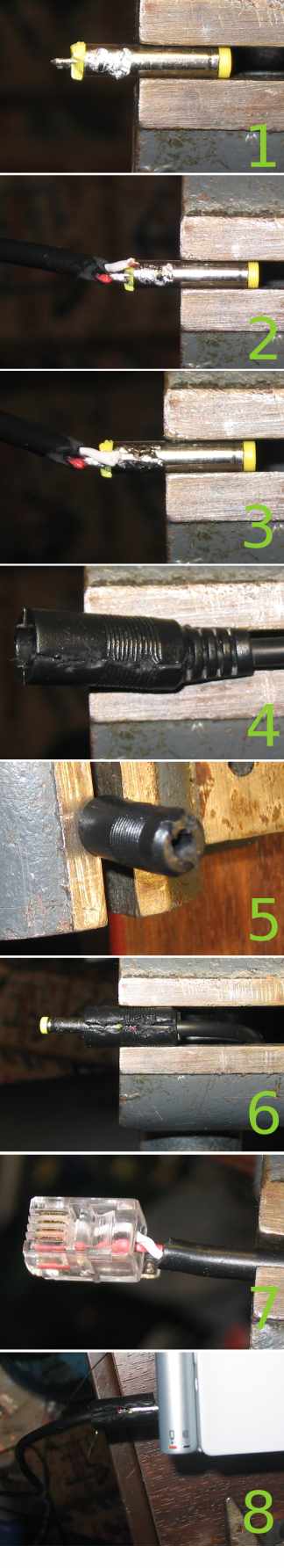

У купленного завруса оказалась дефектной зарядка-в штекере отходил провод. Чтобы убедится что это штекер с дефектом а не гнездо завруса , я попытался запитать его через гнездо на usb-кабеле. Не получилось. Т.к. сегодня мне рано вставать, а заврус зарядить надо, то я попробывал решить эту проблему подручными средствами. Для восстановления контакта не нужно покупать новый штекер-можно восстановить старый(просто в 3 часа ночи в воскресенье магазины не работают).
Снаружи штекера минус(белый провод), внутри плюс(красный провод). Но лучше мне не верте и установите это сами, а то буду потом виноват в поголовной смерти заврусов :).Раскромсав кабель кусачками как на рисунке 6, получаем то, что на рисунке 1 :), т.е. сам штекер. Наверно, это можно сделать и аккуратней, но я торопился(3 часа утра всетаки).Отпаиваем остатки старых проводов. Рекомендую зажать штекер, а не держать в руках т.к. он весьма хорошо проводит тепло и легко обжечь руки(я попробовал и получил N-й ожог). Для отпайки минусового провода придется помучится, т.к. минусовой контакт относительно массивный и действует как радиатор :(. Дальше зачищяем сам кабель на конце, предварительно отключив все хозяйство от сети :). Черт, я должен был это раньше сказать :). Красный провод лучше сделать короче чтобы он не провисал. Учтите, что при пайки изоляция "съеживается" и лучше "недочисть" провод чем "перечистить". Сначала припаиваем красный провод к торцу штекера(рис.2, плохо видно :() и, если припаялся, припаиваем и белый провод. Не забудьте использовать флюс, иначе не припаяется(пробовал-не припаялось :(). Должно получится что-то вроде рис.3(тоже плохо видно). Проверте провод на короткое замыкание и, в случае отсутствия онного, врубайте в сеть. Дальше не мешает проверить полярность. Теперь берем бывший корпус штекера (рис. 4) и выковыриваем все лишнее-т.е. оставляем только внешнюю оболочку, внутри все должно быть пусто, иначе обратно ничего не влезет(рис. 5). Собираем это дело(рис. 6) и заливаем суперклеем, эпоксидкой, изолентой по вкусу или еще чем, причем так, чтоб не развалилось. Суперклея у меня не нашлось, эпоксида долго "мерзнет", термоусадочная трубка не подошла по диаметру :(, так что я оставил все как есть. На рис. 8 показано что я вас не обманул и все работает. Время операции-10-максимум 20 минут(если не заливать эпоксидкой).
Теперь о неприятном. Кпк был куплен в МакЦентре и шедший блок питания у меня вызвал нарекания. Во-первых он импульсный. У меня столько имульсных блоков питания,так что радиотелефон еле работает. Во-вторых, разъем rj-11(или как он там называется) был плохо обжат, как видно на рис.7. Про ненадежный штекер молчу-возможно, виной всему неаккуратный предыдущий хозяин.

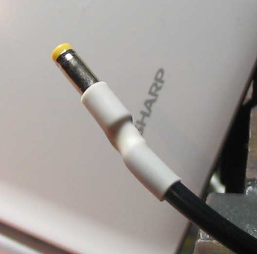

малец переделал корпус с использованием термотрубки-так прочнее и надежнее.
