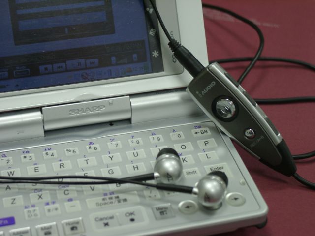

По пульту - Антон у меня пульт от другого аудиоустройства, доработанный напильником, позже опубликую фотки, но мне он нравится даже больше родного - выглядит симпотичней. Скоро буду переделывать еще несколько для друзей - поэтому если кому нужно обращайтесь ))) (ориентировочно по 1000 руб за штуку, может и дешевле) Один безвоздмездно передам Антону как приз в фонд конкурса на развитие нашего Zaurusa

limbo, про пульт очень интересная идея
Можно ли как-нибудь его прикрутить будет под pdaX?
Так он совместимый млм же нужно под него кино затачивать? В любом случае неси, пригодится (связь через личку)По пульту - Антон у меня пульт от другого аудиоустройства, доработанный напильником, позже опубликую фотки, но мне он нравится даже больше родного - выглядит симпотичней. Скоро буду переделывать еще несколько для друзей - поэтому если кому нужно обращайтесь ))) (ориентировочно по 1000 руб за штуку, может и дешевле) Один безвоздмездно передам Антону как приз в фонд конкурса на развитие нашего Zaurusa

Пульт 100% аналог родного пульта для Zaurusaigorekk писал(а):limbo, про пульт очень интересная идея
Все Кнопки + HOLD Фотки выложу вечером или завтра.
К Иксам прикручивается - см есть где-то в FAQ или спроси у юзеров X,
кто пульт пользует, где править.
Т.к. у меня уже есть 5 друзей которые прилипли ко мне с просьбой сделать им пульты и отставать не собираются - один из выходных будет потерян, поэтому принимаю заказы )))
См завтра фотки и определяйтесь оно Вам надо.
ЗЫ: Если Вы, как и я счастливый обладатель
ушей SHARP HP-MD33-S - сообщите заранее, поставлю перемычку
для второго канала.

Пульт
Вот пульт пользую его уже больше месяца - доволен как слон
Кнопки: FF, REW, Play/Pause, Stop, Vol+, Vol-, Mode=FF и Hold
Хорошая прищепка
ЗЫ: Люди! Пульт, требует обязательной доработки напильником, поэтому не втыкайте оригинальный (недоработанный) в Zaurus или хоть делайте это на минимальной громкости - он от этого не заработает, но хот Zaurus и Уши не повредите.
Определяйтесь кому надо. Пользователи ушей Sharp - укажите это, чтобы я поставил перемычку.
Остальные могут просто полюбоваться на мой комплект
Sharp C760 + уши Sharp + пульт ))))
ЗЫ2: Цена пульта - 1000руб.
Хорошая прищепка

Антон - нет проблем Дал слово держиmaslovsky писал(а):Да, симпатичный однако, получше шарповского. Сразу захотелось такой - давай тащи, раз обещался)
ЗЫ: я пожалуй отделю тему с пультами...
Паять буду в эти выходные - друзья одолели,
уже хотели отобрать мой, чтобы я быстрее взялся за паяло
значит на следующей неделе передам )))

А это не оно часом, в своей оригинальной реинкарнации:
http://www.nevashop.ru/desc/516/cowon_rc300.htm
Может, заснимешь процесс переделки, а то из Питера к тебе за пультом далековато
Да, оно, конечно.dasya писал(а):А это не оно часом, в своей оригинальной реинкарнации:
Как переделать попробую описать поподробнее - цифровика дома нет.
Людям, не умеющим паять чипы, не рекомендую даже браться, хотя
попытка не пытка - мы все учились по-немногу...
Переделка не сложна, но достаточно трудоемкая и требует навыков по пайке чипов - ооочень маленькие гады. У меня ушло около 2 часов на мой пульт, но зато теперь я точно знаю что делать !
Если у меня будет свободное время на работе сделаю подробный FAQ по переделке.

Я прошу прощения, но каких-таких чипов!?limbo писал(а): Людям, не умеющим паять чипы, не рекомендую даже браться, хотя
Разве стандартный пульт Заура не вот такой?
Я там вижу 6 кнопок, 6 сопротьев и разъем
Сбор заказов закончен
Ларек закрыт, на всякий случай - возьму пару, тройку про запас!
Кому нужно будет стучитесь.
Кто не успел - ждите следующей пайки, а когда она будет я и сам еще не знаю, или можно попробовать переделать самостроятельно )))
Не пожадитесь - купите или одолжите у кого-нибудь: профессиональный пинцет + лупа или окуляр или очки (Вождям Зоркий глас это не понадобиться) - стоит не особо дорого, но сбережет Вам много нервов и сил, жало для паяльника тоже желательно потоньше, часовая отвертка Вам тоже пригодится.
Люди кто не дружит с паяльником и тестером, но кого жаба душит, - ждите когда опубликую FAQ, объясню все простым и понятным языком - сможете попробовать сделать все самостоятельно. Но пока на работе завал, так что не в ближайшее время точно.

dasya писал(а):Я прошу прощения, но каких-таких чипов!?limbo писал(а): Людям, не умеющим паять чипы, не рекомендую даже браться, хотя
Бескорпусные сопротивления - чип-резисторами зовут однако )))
