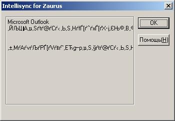

Все заработало, поменял SL-5600 на свою модель и все ОК.
Сейчас пытаюсь настроить SYNC для Outlook Express, т. к.
из него хотя бы адреса можно выдрать 8))
Запускаю "Intellisync for Zaurus конфигурация", выбираю там
адресную книгу или любой другой пункт, жму справа сверху "выбрать",
потом "Miscrosoft Outlook", а он мне вот такую вот красоту выдает...
unknown message
