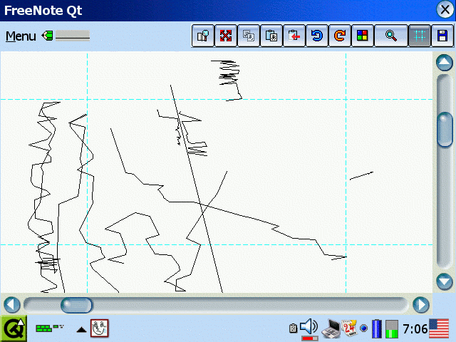

При сегодня заметил, что у меня сильно "прыгает" вводимая с дигитайзера позиция на экране ("курсор"). Когда именно началось, сказать трудно, в прошлую пятницу всё было нормально (только тогда дошли руки обновиться до новой прошивки), по-моему, ничего с тех пор не ставил, кроме хотфикса.
Я очень надеюсь, что это не аппаратная проблема, потому что девайс я заказывал из Японии; послать его туда будет долго, дорого и не факт, что у меня есть хоть какая-то гарантия.
Поиск ничего не дал, хотя мне кажется, что когда-то встречал упоминание о подобной проблеме.
Пробовал перезагружаться, даже halt ему делал. Попробую, может, ещё перепрошить его, может, поможет...
(А мог бы спокойно готовиться к экзамену, так ... :( ).
Вот такие пироги... Это всё - "прямые линии".
Sharp Zaurus SL-C750.

Решилось!
Сообщение fAX » Вт фев 22, 2005 08:52
Есть бог на небе!!!
Зашёл в сервисное меню и там откалибровал touchscreen.

Сообщение maslovsky » Вт фев 22, 2005 13:41
Такое было замечано, когда завр работате не на штатной чатсоте (например на частоте PXA250), или когда чатота обновления LCD равна 100. Но ты, похоже, нашел самое правильное решение :)
