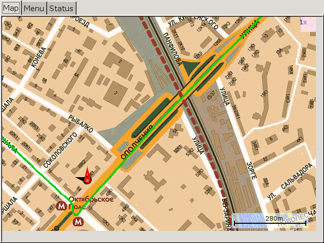

Сообщение Гриша » Чт авг 11, 2005 11:03
Подробная растровая карта Москвы маленькой быть не может.
660 листов в разрешении 1280x1024 (требование для GPSDrive), по этому для такой карты 49 метров не большой размер.
На сегодняшний день более менее точно привязал только по пути маршрута дом->работа.
В планах: Слить и масштабировать нарезаные листы для выбора масштаба просмотра.
Что пока не удалось: Выяснить масштаб карты с точностью до 1 метра.
поэтому при достижении граници листа, несколько метров не показывается движение.

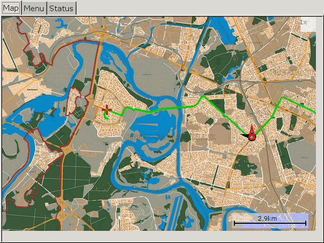

Сообщение Гриша » Пн авг 15, 2005 12:40
вот собственно результаты прохождения ранее запланированного маршрута.

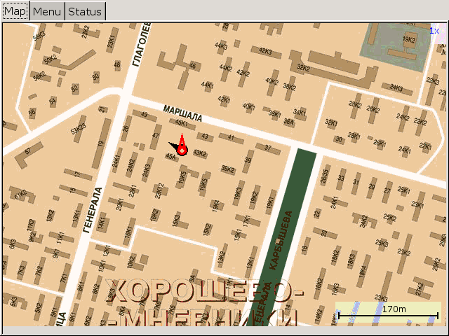

Сообщение Гриша » Ср сен 14, 2005 14:01
Вячеслав с удовольствием присоеденился бы но для GPSDrive я порезал карты в накладку т.е по 150 точек общие для двух соседних фрагментов карты, сделано для того, что бы при приблежении к концу экрана можно было бы видеть куда двигаться дальше, а так же при не очень точной привязки двух соседних фрагментов GPSDrive не переключался бы автоматически на карту более мелкого масштаба. Тем самым размер несколько увеличивается но для меня больше важно удобство.
На сегодняшний момент есть Moscow2004 нарезанная в 3х масштабах: подробная 280м (21х21 квадрата), 732м (8х8), и 5,9 км. (1) что для меня вполне хватает. В планах понемногу уточнять привязку и сделать карту Мос. Области.
