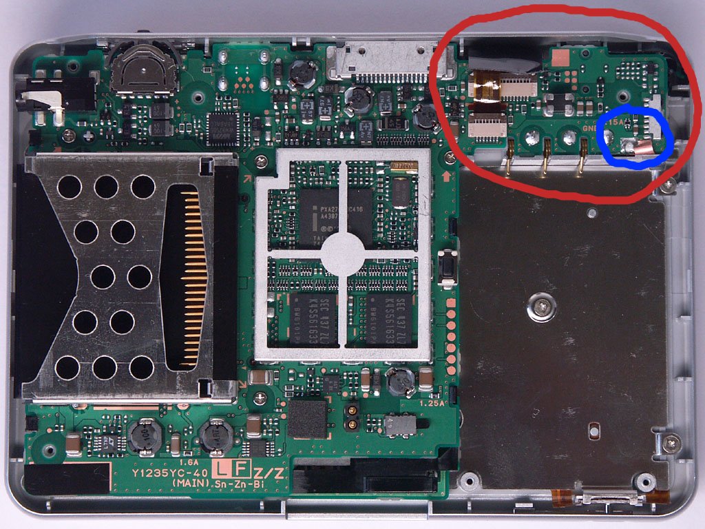

Вот, нашел крупное изображение.
красным цветом выделено область, где плата не отсоединяется.
А синим тот пресловутый лепесток, который похоже и удерживает плату
А с обратной стороны платы в районе разьема CF находится 2 разьем, в котором и установлен микродрайв. Но я плату отсодинить от корпуса не могу и микродрайв тоже не достать.
Плата С3000

AL_ONE писал(а):Вот, нашел крупное изображение.
Ну значит нуна этот лепесток отпаять
