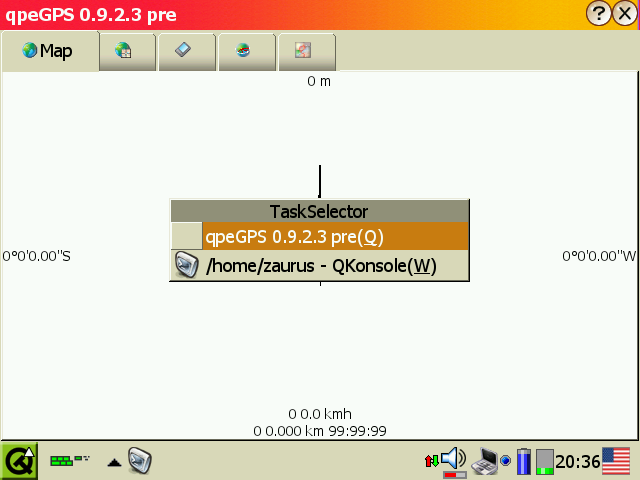

LILO
Сообщения: 273
Зарегистрирован: Вс мар 06, 2005 17:22
Сообщение LILO » Сб сен 17, 2005 14:45
Ну толи лыжи не едут, то ли я... :)
Похоже дело в самом приложении. Если прямо из консоли запустить к примеру wellenreiter, то иконка в таскбаре есть. Если запускаю qpegps - иконки нет.
Вот так оно выглядит
