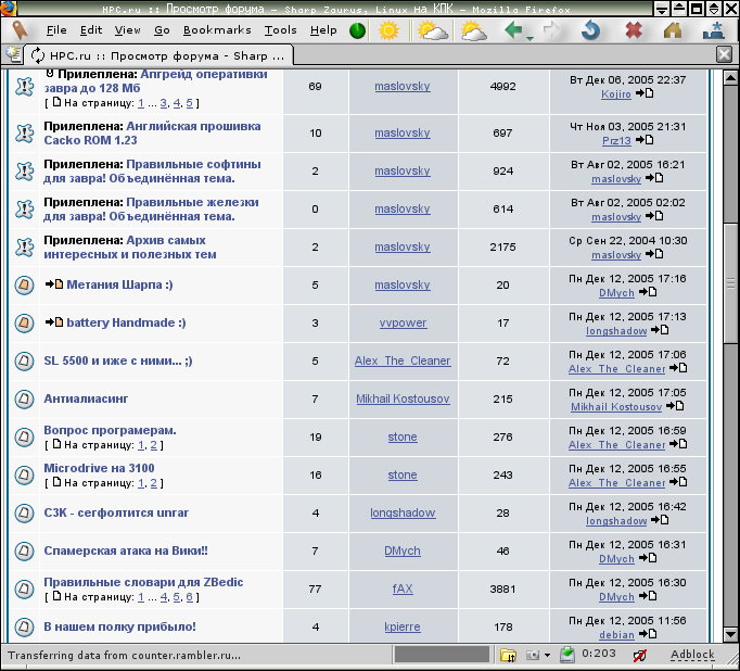

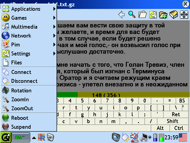

Хотелось бы добится такого же качества, как на картинке snapshot1.png (без антиалиасинга), а сейчас на завре, для сравнения, примерно как на картинке snapshot2 - с антиалиасингом. Разница едва ощутимая, но при длительном чтении с антиалиасингом глаза устают быстрее.
- Без антиалиасинга
- snapshot1.png (54.61 КБ) 9932 просмотра
- С антиалиасингом
- snapshot2_antialiasing.png (120.45 КБ) 9932 просмотра

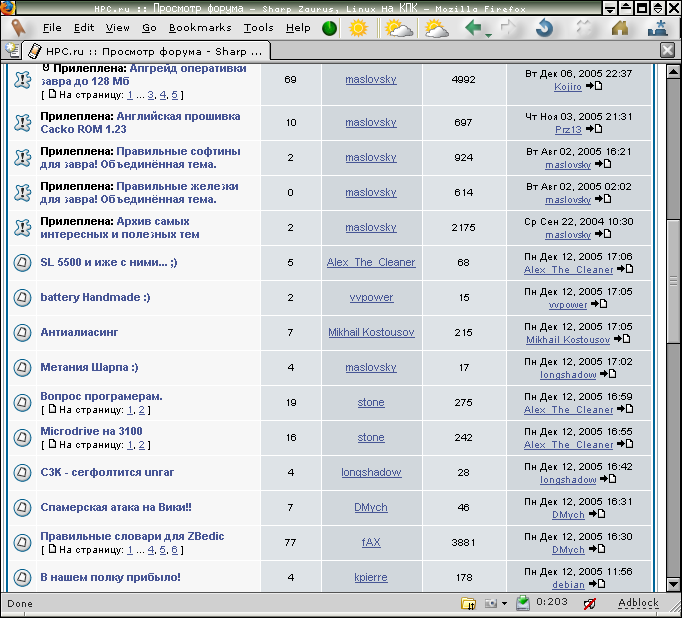

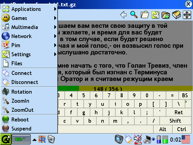

Отчет. Спасибо zGremlin и maslovsky.
Таки добился своего. Скомпилировал qt-embedded-3.3.5, и от туда взял makeqpf, предварительно поправив src/3rdparty/freetype. Теперь шрифты без сглаживания собираются с правильным hinting'ом. Насколько я знаю, в Европе (или по крайней мере в России, да еще и в личных целях) не приняты патентные соглашения на алгоритмы, и поэтому это все можно делать на законных основаниях (алгоритм хинтинга запатентован Apple, и поэтому, по умолчанию отключен в freetype). То что получилось - не блеск, но некоторые варианты, лично для меня, интересны. Я, например, в последствии оставил helvetica сглаженный, а второй шрифт - MS Sans Serif, который использовал в JustReader взял не сглаженный.
- Сглаживание не использовалось
- scrn001.png (49.18 КБ) 9849 просмотров
- Сглаживание использовалось
- scrn002.png (73.71 КБ) 9849 просмотров
