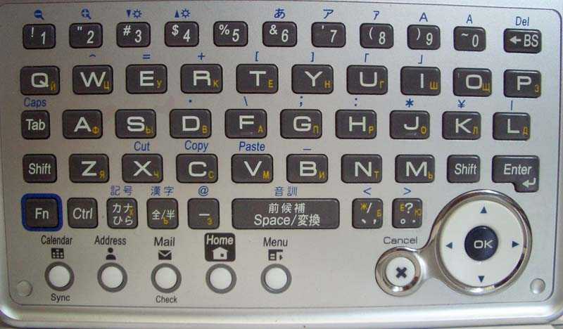

Насчет гравировки. Я С1000 гравировать не стал, поскольку по-моему места для этого на клавишах нет. А межклавишное пространство на старых заврах гравировке не подлежало (плавилось), тут боюсь тоже.
Но если кто-то гравирует клавиатуру С1000 - я бы очень хотел посмотреть на фото (или живьём).

Сообщение lone ranger » Пн июн 05, 2006 16:53
Kirill Limping писал(а):
(Но если кто-то гравирует клавиатуру С1000 - я бы очень хотел посмотреть на фото (или живьём).
Гравировку делали в МАС-центре ...
Гравирока клавиатуры Sharp Zaurus SL-C1000
Sharp Zaurus SL-C1000, SD 2Gb Transcend

Сообщение maslovsky » Пн июн 05, 2006 17:53
Мне нравится, но я уже привых к фонетической псионовской :)
