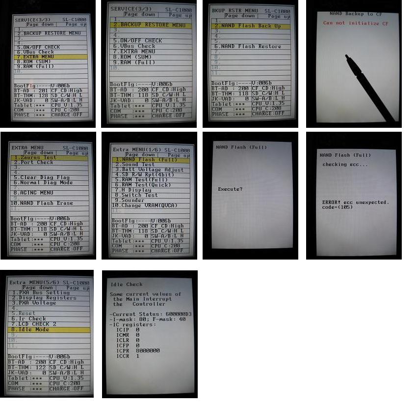

Всем привет!
Есть новый Zaurus SL-C1000 (м.б. уже был)
Внимательно читал форум и zaurus.ru,
документацию с www.trisoft.de
Подумывая о обновлении прошивке,
хотел сделать backup.
D+M -> Page 3 -> Extra Menu -> BackUp Restore Menu -> NAND Flash Back Up
Есть карточки SD-128M, CF-512
SD мала
А для CF получаю "Can not initialize CF"
Так... Backup откладывается,.. update тоже.
Ладно поизучаем D+M...
Интересного для начинающего мало, полезного пока тоже.
Ищем выход.
Описанного в Wiki на Zauerus.ru пункта "9. Reset", в моем C1000 нет.
Не удивительно... другая железка...
Другого выхода с перезагрузкой тоже не нашел.
Ладно жмем hard reset.
Форматируем CF
#umount /dev/hda1
#mkfs.msdos /dev/hda1
#mount /dev/hda1 /mnt/cf
Заодно, ищем "Can not initialize CF" в форуме
Результат только один здесь
Я еще не знал... что-то похожее ждет и меня.
Ну а пока я этого не знаю...
Ныряю еще раз в D+M.
Пытаюсь еще раз скормить свежеформатированную CF.
Эффект тот же % (
Форматирую CF еще раз под Windows (FAT).
Обидно, но пока жить можно.
Раз уж мы здесь, лазием по меню еще.
Осторожненько...
Гоняем тесты.
На третьей станице выбираем "5. ON/OFF Check"
Получаем сообщение:
Sleep Test Rpt
Execute?
Вроде ничего страшного, жму ОК
Zaurus начинает включаться и выключаться.
По крайней мере включается и выключается экран.
(текст, который видно на экране описан ниже)
Остановить это получается только через hard reset.
Ладно,.. надоело. Вернемся к "нормальной работе"
Упс... не грузится % (((
Даже не включается.
М. б. аккумулятор подсел?
Вставляю зарядник -- индикатор зарядки не включается.
Ждем... индикатор не включается : (((
Заурус тоже : ((((((
Но в D+M входит "как часы".
Чешем репу...
Лазаем по меню...
Гоняем тесты.
Всё вроде ОК.
Единственный "подозрительный" результат.
Здесь:
Zaurus Test -> NADN Flash (Full) -> Execute -> Error! ecc unexpected. code=(105)
То ли УПС!.. то ли фигня...
По прежнему не включаемся.
Грустно. Из всех "развлечений" только D+M
Нашел еще Idle Test.
Zaurus Test -> Page 5 -> Idle Mode -> Idle Check
Текст на экране точно такой же как при "ON/OFF Check" (см. выше)
Вообщем,.. информации много, но толку мало
Простите, что "много букв"...
Может хоть какой-то элемент информации позволит кому-нибудь,
дать мне дельный совет.
//ЗаурусоУбийца

На снимках видно: BootFlg: ----
Это что-нибудь разумно-значимое означает?

Вот этого не надо было делать:
Тепер у тебя завр с пустой флешки (без прошивки).
"Can not initialize CF" означает, что твоя флешка не подходит. Ищи другую (лучше старенькую) и делай NAND Flash Restore. Файл для Restore скачивай с trisoft.de или с conics.net, например.
И больше не лазь куда попало :)

maslovsky писал(а):Тепер у тебя завр с пустой флешки (без прошивки)
И поэтому даже не включается? %-/
И даже не заряжается??? %-\

Сообщение Darkcat » Сб авг 05, 2006 19:28
Zoomp писал(а):И даже не заряжается??? %-\
Заряжается, только батареный индикатор обслуживается ядром.
Конечно, ядро-то ты стер
Процессом зарядки тоже управляет ядро

maslovsky писал(а):Процессом зарядки тоже управляет ядро
Т. е. если я быстро не найду подходящую флешку,
и мой аккумулятор разрядится, то ваще амбец?
Нет, конечно. Завр и без батарейки может работать, она нужна только в момент включения.

maslovsky писал(а):Завр и без батарейки может работать, она нужна только в момент включения
Если подключена зарядка, то я в DM войти не могу...
Ладно,.. буду быстро искать флешку и молиться.

Сообщение Darkcat » Сб авг 05, 2006 20:13
В твоем случае будет восстановление всего rom'а, а не прошивка. Так что нужен только образ.
