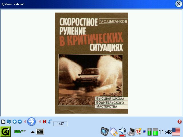

На счет кнопок, можно подкрутить как во вложении.
пример: кнопа "следующая страница". Иконки по умолчанию 18x18, в примере 32x32. Взял первую попавшуюся из кде ради поиграться

Спасибо, это уже что-то :)
Вот бы еще назначать кнопки, например, кнопку ОК на следующую страницу :)
