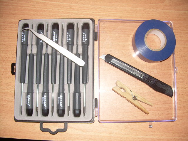

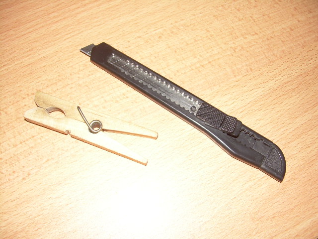

для разборки и устранения нашей неисправность нам понадобиться (рис. 1)
- бельевая прищепка (деревянная, далее кажу зачем она нужна :D)
- пинцет
- изолента - синяя (т.к. забегая вперед скажу, что клеящий пистолет не дал того эффекта, как хотелось бы…)
- нож “для резки картона”

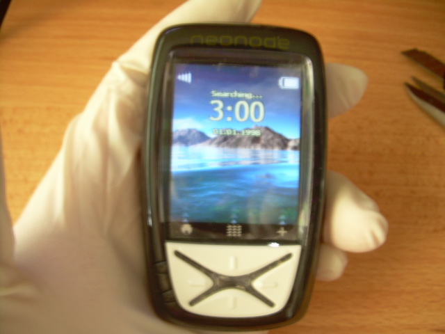

первым делом берем прищепку (рис. 2), кстати, нагло скомуниженную у кого-то, кто во дворе сушил белье :D, снимаем с нее пружину и заостряем кончики, делая их более тонкими, чтоб вошли в паз под SD карточку (рис. 3)
это и будет наш “съемник”
соединяем две половинки вместе, просовываем в слот для карточки (так чтобы обе деревяшки касались ТОЛЬКО!!! корпуса) и надавливаем с другой стороны
вуалля!!! корпус разобран, аккуратно играя корпусом, отделяем защелки с другой стороны и вот у нас две половинки (рис. 4)

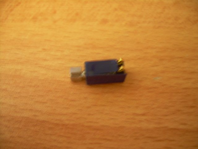

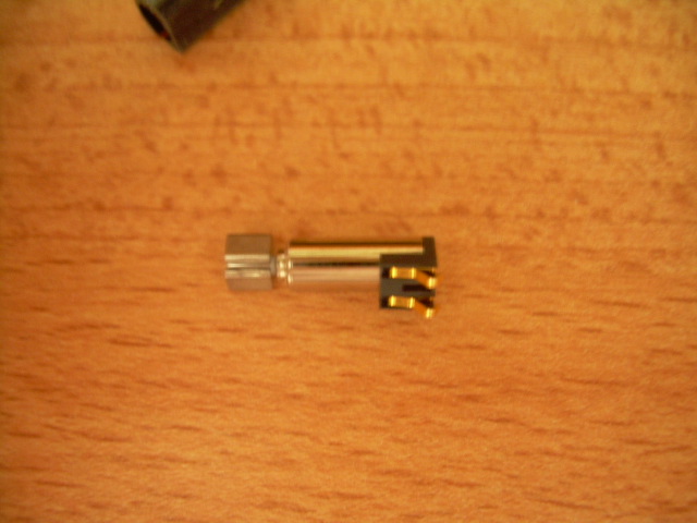

вынимаем вибро-моторчик и снимаем с него резину, йа ее промыл в спирту, но можно этого и не делать (рис. 5), натягиваем резинку обратно и оборачиваем ее в изоленту…
вставляем в корпус, теперь она входит в посадочное гнездо с небольшим натягом (что на и надо было)
собираем и вуалля, все работает (рис. 6)

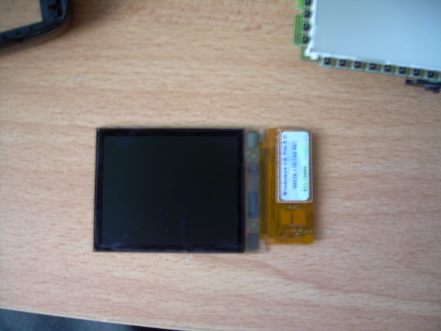

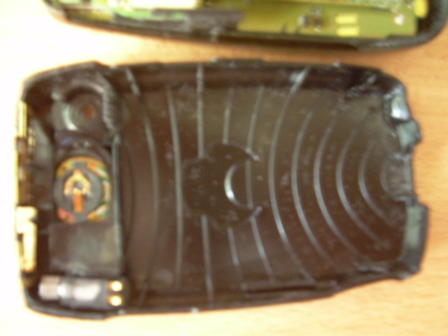

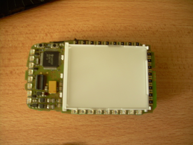

окончание, и пару фоток внутренностей
рис. 6
виден блок рассеивания подсветки и датчики
экран

хе, я его ваще тупо пальцами разобрал. второую половинку.. там первая - аккум с картоприемником и тумблером, который тупо снимается с ножек, вторая - мать, третья - экран на шлейфе. Ты про какую? Кстати, лучи, я так понял, отражаются непосредственной от боковинок защитного экрана?

ну вот йа караз про то, что с одной стороны акум, с другой диоды-фотоэлементы, так вот они разделяються...

apostrof писал(а):Кстати, лучи, я так понял, отражаются непосредственной от боковинок защитного экрана?
эм.... нет не отражаться, а проходят сквозь них немного приломляясь... (какая то часть конечно отражаеться, но если бы луч отражался бы полностью, то она просто не работала бы)

э, там еще просто резинка вокруг дисплея с пазами для диодов и эта резинка перекрывает направление лучей над дисплеем... тьфу, бред=) короче, завтра будет тоже фотик - покажу=)
