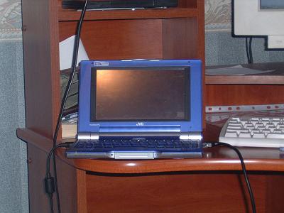

Итак,поюзав более месяца сию прекраснейшую,возможно наилучшую из клавиатурных машинок,попадавших в мои шаловливые ручки,могу наконец то написать относительно взвешенное ревью оной HPC
Описалово железа - http://www.jvc.de/pc/
Вкратце - MIPS NEC VR4122 180 MHz
ROM: 32 MB
RAM: SDRAM 32 MB
7” Polysilicon-TFT-Display 1024 x 600 Pixel and max. 260k
Клавиатура(раскладка не совсем стандарна,но все терпимо),момед 56.6,Ирда,USB-HOST!!!,стереовыход,ВГА и RS232-выходы(нужен адаптер,нету у меня,увы).PCMCIA,CF слоты.
И все это весит всего то 740 граммов,тоненький,маленький.
Операционка HPC2000 De(германская версия HPC2000).
Приятно было бы если бы стоял там хотя бы ARM1100 и CeNet4.1,но увы,увы..
Впрочем по тестам машинка работает шустрее чем 720 жорка(http://www.nsbasic.com/ce/info/technote ... убъективно - ну да,чуток шустрее
С русификацией некоторые траблы возможны только в случае если ставить "с переводом интерфейса" - при перезагрузке устройства интерфейс снова немецкий(кодировки и т п нет,все нормально).Не всегда конечно,но...неприятно.Поддержка парагона на мое письмо не ответила и фик с ними,и так жить можно.
Теперь ситуация с подключением USB-устройств - мыши восприняты на ура,флешки - только USB1 и только до 128Мб(наверное все таки софтовое ограничение,драйвера USB-Masstirage в комплект поставки не входили и были найдены где то на немецкой зоне инета).
Флешки CF - 1Гиг устройство скушало и через CF и через PCMCIA-переходник.
МОдем - ну работает,ну есть...
InternetExplorer работает несколько шустрее чем на 720 жоре,но...все равно он ущербен от рождения.
С мыльником ситуация интересная - если ставить перевод интерфейса Парагон LeNG - то создать аккаунт через PocketOutlook можно лишь IMAP4,POP3 выдает "cant load transport".
Музыка - примерно так же,как и на жорке - слушать можно,стоит UtopiasoftHUM
Кино - м-м-м...ну...в окне 320х240 TCPMP сносно крутит конверченное кино.Большего требовать без шансов - GAPI для HPC2000 насколько мне известно бывают только ARM-совместимые,увы.
Экран - честно отображает 262к цветов...но сижу на 65к,т.к. на 262к тормоза заметны.
Кстати,в ROM-е зашиты еще и проги от JVC для работы с некоторыми камерами(например ввод видеопотока напрямую с камеры в клавиатурник по USB).Немцы уверяют что и некоторые камеры не JVC удается подключить как минимум как сменные флешки и списывать с них фото-видео.Не знаю,не пробовал...

Где-где...места знать надо.
На самом деле тут и взял - махнул на свою Clie 90 и нифига не жалею.
Линукс - - есть 2 порта,NetBSD hpcmips и еще какой то,с германоязычного сайт.Возможно есть несколько вариантов для японскоя версии - JVC INTERLINK c303/304.
Пока не ставил,думаю.Судя по всему при установке линуха я как минимум лишаюсь USB-хоста
- Это он у меня в моем "живом уголке" ;-)
- JVCLink.JPG (34.24 КБ) 5237 просмотров

Крыса - любая проводная.Беспроводных не пробовал
Матрица - судя по всему трансмиссивная,262к,я работаю в 65к режиме.На солнце естественно слепнет,но на максимальной яркости более-менее пристойно.
На Usb-хосте нормально определяет и карты памяти через кардридер(конкретно CF/SD/xD проверял)
Софт - Textmaker для набора текста,PocketArtist для графики,халя читалка,ftx как инетбраузер,почтовик точно не помню уже.Грубо говоря нет только ICQ...хотя данная проблема решается.Ролики проигрываю TCPMP,правда в связи с нерешенной пока проблемой с GAPI юзаю в режиме direct - 320х240 в окне около 100%,но на весь экран увы...около 60%

Карты BT и WiFi - сокет и призм будут работать без проблем.Виндкомовский CF,возможно USB - после некоторых плясок.
Дарт,если Вам придет в голову его брать - особое внимание обращайте на БАТТАРЕЮ - экран там весьма прожорливый...с вырубленным экраном девайс живет почти вдвое дольше!

Ну вот,девайс со мной уже продержался намного дольше ЛЮБОГО из моих пепелацев.Живет и в ус не дует.Пережил Нашествиее2006(на лету в палатке сливал на него фотки напрямую с фотика по miniUSB кабелю.).Постоянно катается со мной в походы(карты,слив фоток и т п).
В общем действительно ЛУЧШИЙ клавиатурник,из доступных мне конечно же.
SIG3 будет конечно повкуснее,но смысла его искать я уже не вижу,все равно все что мне нужно умеет JVCшка.
Из минусов только так и не решенная проблема с GAPI и в общем то изрядно заюзанная баттарея,в которую я,признаться боюсь лезть.На забугорных сайтах увы,никто судя по всему внутрь ее не лез,видимо немцы считаю что проще купить новую за 60-70 евро баттарею нежели восстанавливать старую.Поэтому зарядку постоянно таскаю с собой.
Ну и о грустном - уронил и потерял окошечко ИК-порта.Теперь оный напроч отказывается видеть сотик.Что делать?

Окошко ИК можно попробовать выстругать из бОльшего окошка от старого пульта.
А с батарейкой - бояться там абсолютно нечего. Я купил Palmax PD-1100 с вообще пустым корпусом батареи. Штатные элементы были на 1600мАч, я поставил на 2000мАч 3шт.(больше не имеет смысла, т.к. нужно перепрошивать контроллер, и не факт что получиться). Просто надфилем поцарапал + и - элементов и они нормально залудились с помощю канифоли со спиртом. Жаль термодатчика нету.
3 дня назад перетряхнул батарейку в другом ноуте, там 8 элементов по 2200мАч, акуратно упаковал их бумажным скочем и сейчас калибрую. Уже больше 2-х часов держится
М-м-м..я восстановил за все время около 40 батарей к Жорнаде.Сами понимаете,боятья я ничего не боюсь,драйвер hands.dll в норме.
НО - у меня девайс редкий,он один такой в РФ.Если ВДРУГ после разборки баттарея помрет то
1)Он работает ТОЛЬКО при вставленной баттарее
2)Бекапбаттарея там тоже своя,и тоже на ладан дышет
