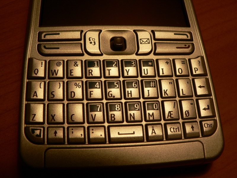

а клавиатура у тебя на аппарате содержит русские символы?
и как встала прошивка в плане раскладка не поменялась... ?совпадение символов на кнопки осталось прежним?
в приложенном файле моя клава, сверь пожалуйста со воей и скажи различаются ли на ней символы ..

различаются, причём здорово. Вечером фотку кину своего - сам посмотришь.
ок.. спасибо. буду ждать...

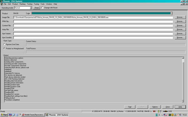

Сообщение SergeSL » Пн ноя 13, 2006 15:37
подскажи пожалуйста, я дошел до обновления..
нашел инструкцию как ставить прошивку:
0. Запускаем Phoenix
Нажимаем File -> Manage Connections (Файл -> Управление соеденениями)
11. В открывшемся окне нажимаем Add(Добавить)
12. Выбираем Manual (Ручное)
13. В октрывшемся окошке в комбобоксе Media выбираем USB
14. Нажимаем Finish(Завершить)
15. Комп задумается а потом мы должны увидить сообщение Connection added successfully(Соеденение успешно добавленно)
16. Подсоеденяем кабель DKU-2 (либо СA-53) к компьютеру затем ваш телефон к кабелю. Компьютер сообщит вам что он нашол новое устройство. (Таких устройств будет не одно)
17. После установки всех драйверов в окошке Manage Connection(Управление соеденениями) выбираем USB и нажимаем Apply(Применить)
18. Если все прошло нормально то в правом нижнем углу Феникса у вас загорится значек
19. Затем в галвном меню феникса нажимаем Flashing->SW Update (Прошивка -> Обновления ПО)
20. Откроется новое окно в котором вам автоматически должны выбрать регион телефона прописать путь к прошивки(.C0R) и файлу с языком(.v27)
21. Нажимаем в этом окне кнопку Start и наблюдаем за процессом прошивки.
и меня вводит в заблуждение 20-ый пункт.. а именно языковой пакет и регион . что где прописывать не в курсе и где искать языковой пакет..
вот картинка того где я остановился..
и в правильном ли окне я выбрал прошивку?

Сообщение SergeSL » Пн ноя 13, 2006 16:28
[quote="SergeSL"]различаются, причём здорово. Вечером фотку кину своего - сам посмотришь.
прошивка встала успешно но без языкового пакета... думаю что надо выбрать его в менюшке всплывающей... но там непонятно какой именно с русской раскладкой: молдова , E, F, G.. на сколько я понял надо выбрать R но R я не нашел...
SergeSL
Сообщения: 15
Зарегистрирован: Вс янв 08, 2006 21:45
Сообщение SergeSL » Пн ноя 13, 2006 17:40
ПЕРЕПРОШИЛ..!! спасибо огромное за предоставленную информацию и софт... путем долгих мучений я наконец-то поставил языковой пакет - к1 молдовский в котором какраз и была кирилица... супер.. теперья даволен... конечно символы не совпадают ..но это уже пол беды.. наслышан что можно в СЦ купить клаву.. а пока обойусь фломастером:)
