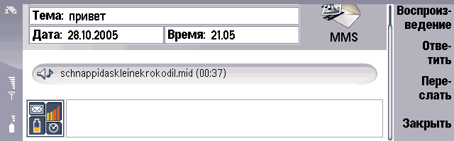

У меня два вопроса по NOKIA9500:
1) Когда я получаю MMS со вложенным звуковым сообщением, то при просмотре сообщения справа от дисплея 4-е кнопки и верхняя кнопка "воспроизвести" не активна (серая) и при нажатии не воспроизводит звуковое вложение. Если курсором выбрать звуковое вложение и нажать Enter, то запускается плеер и воспроизводит вложение. Но тогда картинка остается недоступна, т.к. запускается внешний плеер. Почему не активна кнопка "воспроизвести" в просмоторщике MMS? Это только у меня так или у всех?

В общем, у меня все нормально, и кнопка активирована, и играется все замечательно: хочешь - весь MMS, хочешь - пофайлово.

Это принятое сообщение? Если созанное для передачи, то действительно кнопка "воспроизвести" активна. А вот если принять это сообщение, то как я писал выше - неактивна :(

Нет, это именно принятое.

1я мысля: Может как то влияет месторасположение принятых звуковых сообщений? В NOKIA9500 есть настройка куда записывать принятые сообщения и прикрепления?
2я мысля: Может это глюк все же и исправлен в новой версии фирмваре - у тебя какая?

Прошивка у меня 4.51; в принципе, если у тебя 4.44, то в 4.51 есть такие улучшения касаемо MMS:
* Improvements in MMS sending, viewing, opening.
* Correction for missing characters in MMS messages.
А у тебя какая?

Версия: Панель управления - Дополнительно - О продукте. В самом низу цифра, номер прошивки.

3) Похоже из-за прошивки - у меня 4.44, а последняя 4.52 - лучше не ставить?
