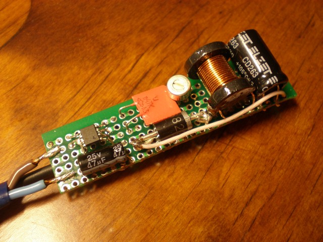

Сообщение nihil » Вс дек 28, 2008 22:01
Спаял на MC34063AD. Фото ниже. Сильно греется микросхема. Вопрос: какой лучше взять термоклей для приклеивания радиатора?
Может такой пойдет?
BE-300 (до сих пор работает:) -> HX4700 + SD 2GB Transcend 150x + Луч-BT + SmartMedia to CF Card Adapter

Сообщение nihil » Чт мар 12, 2009 09:48
Взял схему отсюда http://wintel.ru/hmade/hmd0009.shtml#2
Спаял (можно видеть на картинке, правда на микросхеме радиатор). Работает, но есть вопрос:
При зарядке мобильника сименс М55 иногда начинает свистеть катушка и при этом мерцает экран телефона. Вольтметром смотрю, напряжение 8.7В, такое же как на родном БП. Входное на схему подается 12В. Из-за чего это может быть и что нужно сделать, чтобы этого не было? А то мама волнуется за телефон...
Nokia E65 + Plantronics Discovery 640X + ASUS WL-HDD2.5 (100Gb)
Zyxel P-662HW (Стрим) + ASUS WL-500gP (Корбина)
sshd
Сообщения: 2159
Сообщение sshd » Чт мар 12, 2009 10:50
nihil писал(а):Вольтметром смотрю, напряжение 8.7В, такое же как на родном БП
вольтметр - существо инертное.
что осцилл говорит?

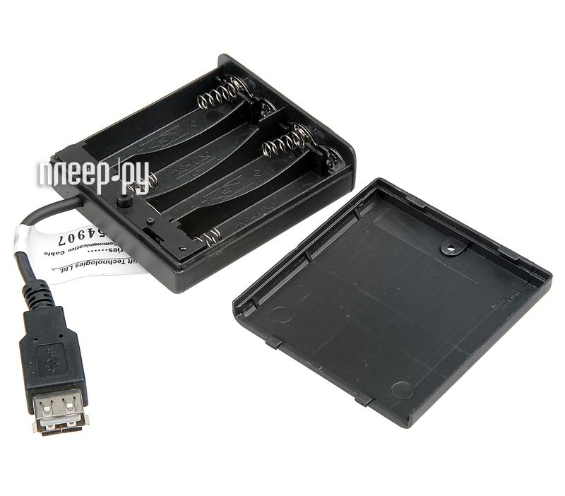

Сообщение Владимир1 » Пт май 01, 2009 11:49
Нашел вот такое устройство PDA Зарядка от 4-x батарей AA для кабелей USB, цена 355 руб.
http://www.pleer.ru/_15613.html
http://www.pocketgear.ru/Other_Dell_all ... arger.html
Кто-нибудь им пользовался?
Что это, зарядка для аккумуляторов или блок питания для КПК?
Если это блок питания, то есть ли там стабилизатор или какая другая электроника?
Или это обычный батарейный блок (стоимостью 50 руб.) с припаянным к нему USB входом без какой либо электронной начинки?
