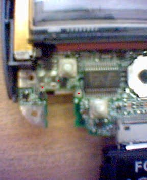

сообсна после некоторых моих изысканий у лукса отвалился разьем для зарядки от адаптера...
купил зарядник через usb...
но обнаружилась проблемма...
батарея не хочет заряжатся..
точнее лампочка мигает но как-то странно:
1) если кпк выключен, то лампочка мигает вполне нормально и размеренно... однако зарядка идет как-то странно.. точнее медленее... таким способом заряжалась всю ночь.. хотя обычно за два часа...
2) если кпк включен то лампочка мигает как-то судорожно.. как будто питание то пропадает, то появляется.. хотя никаких отходящих контактов вроде нет... все оторвалось достаточно аккуратно...
сообсна вопросик:
кто-нить видел в сети схему платы для loox 600?
или может быть сам проводил какие-нить эксперементы с питанием...

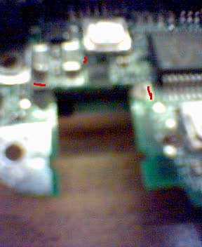

сообсна фотки (красным отмечены места куда подходил трехконтактный разьем от питания)
извиняюсь за качество фоток, фоткал телефон вечером выложу получше
вид издалека
вид вблизи
