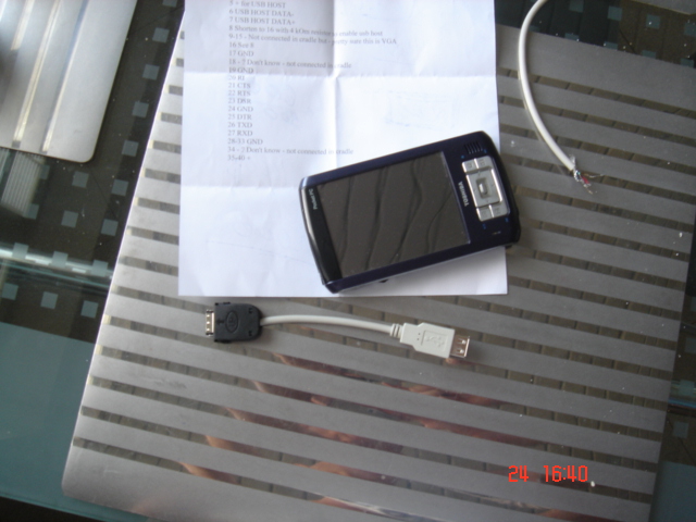

так.... разобрал разъем (всего то 2 зажима) и по менял местами 4 проводка USB-data (1-4 на 5-8 и 35-40 на 16) УРА!!! все заработало :)
Но поскольку от паяльника я избавился после последнего ремонта, а есть желание совместить в одном шнурке и usb-sync и usb-host то в субботу поеду на царицынский рынок, что бы там мне все аккуратно распояли, как сделаю, выложу фотки и распишу во сколько все обошлось

Результат операции:
USB-SYNC провод стал USB-HOST :)
жаль, только не получилось совместить 2-в-1
(за неимением 4 доп контактов (провода через 2 "вставляния-вынимания" меняют дорожки в коннекторе и все :( )
USB-HOST обошелся:
USB-sync (pocket nature) - 580 рублей
USB-mama - 80 рублей
распайка (с заменой местоположения контактов) - 50 рублей
