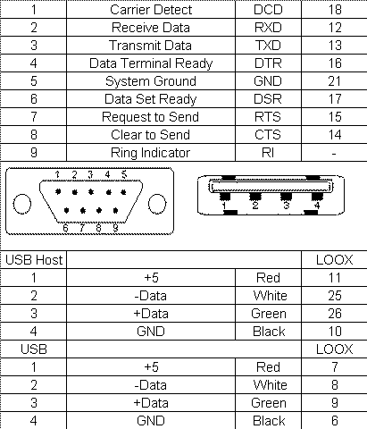

Кабелек то я спаяю, а инресна след весчь, какие уровни сигнала на COM порту у 720?! Можно напрямую подключать к настольному ПК или надо преобразователь лепить?!

eXeC001er писал(а):Можно напрямую подключать к настольному ПК
Что подключать... КПК к ПК ?
Вот схема

Я к тому задал вопрос: у Loox'ф уровни сигнала на COM порту такие как у ПК т.е. "1" это -3 до -15 и "0" это от +3 до +15, или ноль это 0 Вольт а 1 это +5 Вольт?!
А еще имеет значение на какой пин разъема вешать землю, просто я повесил на 10 а на картинке на 21 висит.
PocketLoox
Сообщения: 230
Зарегистрирован: Ср июн 22, 2005 18:02
Сообщение PocketLoox » Сб июл 01, 2006 23:28
Уровни сигнала одинаковые, на выходе loox'a стоит преобразователь (скорее всего max). Земля прозванивается и на 21 и на 10.
