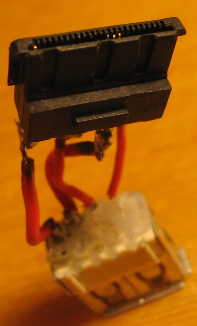

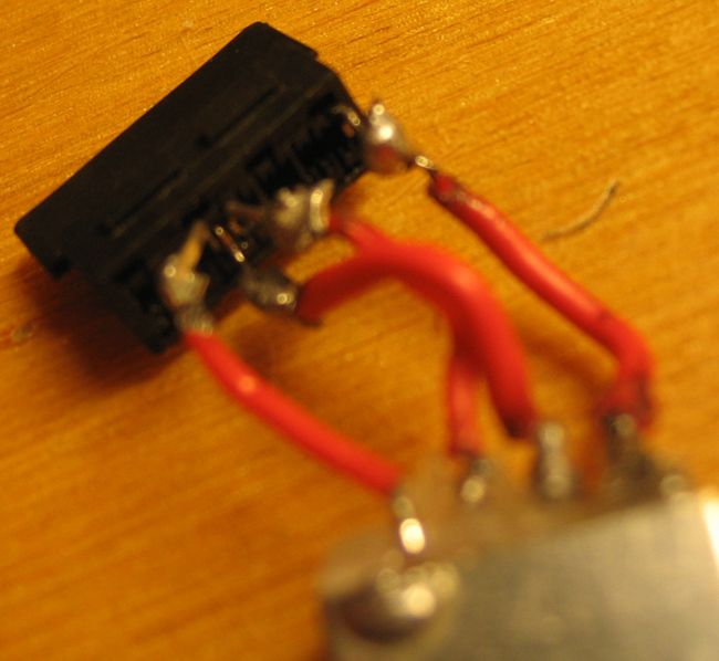

А вот собсно результат моих тщетных усилий:
Fa1thik
Зарегистрирован: Вт ноя 27, 2007 23:30
Сообщение Fa1thik » Пн янв 21, 2008 20:06
У меня есть кабель синхры... Он состоит из переходника с родного разъема на миниUSB я этот переходник разобрал.. там полный набор контактов.... ... Что если не трогая провода идущие к mini-Usb разъему припаять еще провода к контактам нужным для USB host'a?
