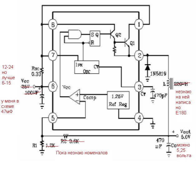

Вот что я сходу высмотрел на своей схемке и заодно что хочу получить от нее. Так вот какие значения и откеда брать?(я об >>Vsat = Saturation Voltage of the output switch.
VF = Forward Voltage drop of the rectifier.
<<1. напряжение на которое расчитан выходн. транзистор
2.прямое напряжение выпрямителя диода)
ах да выход там 5,5 вольт Cт и Со у меня имеют просто надписи 102 и 104 непонятно что это означает

2Dart
Формулу вывел
R2=R1(Vout/Vref-1)
где
R2 резистор в плече на массу
R1 резистор в плече к выходу
Vout напруга на выходе 5в
Vref ну в данном случае 1,25в
Главное голову не терять
Merakules®
LOOX720=> NOKIA e61
Merakules
Сообщения: 257
Сообщение Merakules » Вт ноя 15, 2005 14:29
2Dart
я это к тому какой резюк менять я вот вывел что R2.
причем не прибегая к той формуле

Merakules
Сообщения: 257
Сообщение Merakules » Вт ноя 15, 2005 14:43
Dart писал(а): Дарлингтоновский ключ не нужен, КПК прекрасно без него заряжается.
Это что за зверь?
Нет я непонял у меня же на выходе 5,5 вольт а надо 5
Вы же вроде сами сказали что катушку и и резюк нада подобрать.
Что то я запутался.

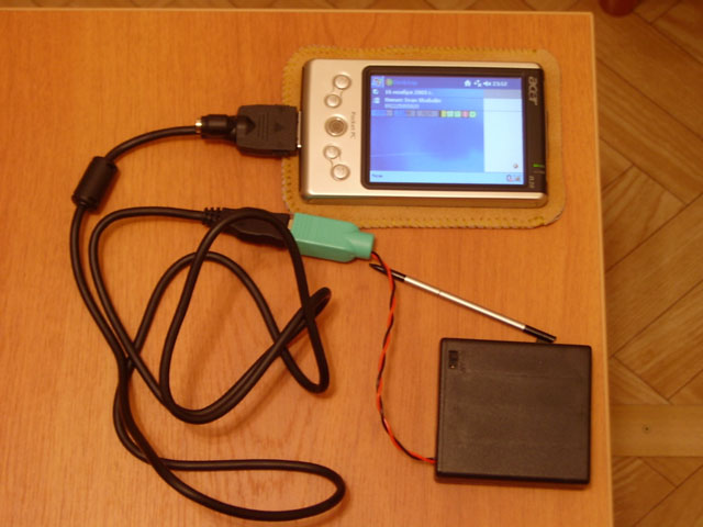

Сообщение I-Show » Ср ноя 16, 2005 22:21
портативная зарядка на 4хАА
wormik
Сообщения: 35
Сообщение wormik » Чт ноя 17, 2005 09:42
Zero cool писал(а):P.S: лично мне кажеться что там в нутри просто панелька под батарейки с переключателем и всё ...
Коробочка похожа на стандартный батарейный отсек (типа BH-640 но в данном случае по-моему не он), а разъем USB очень похож на переходник USB -> PS/2. В коробочке места кроме как под батарейки практически нет.
