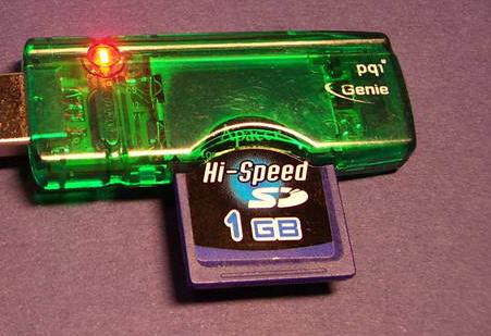

a pocemu nelza sdelat' samapalnij cf-usb adaptor ? ved' est' ze usb card reader, a
eto ze gde to usb-cf adptor, tak vot ego mozno peredelat' na cf-usb adaptor ??
