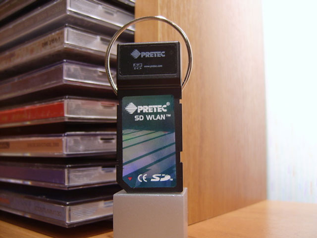

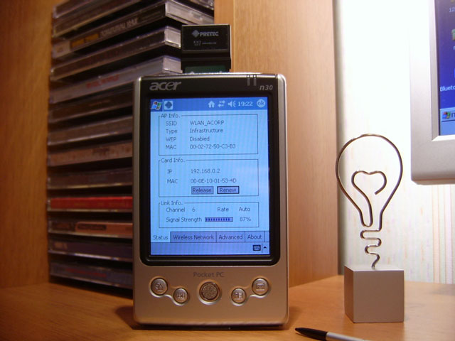

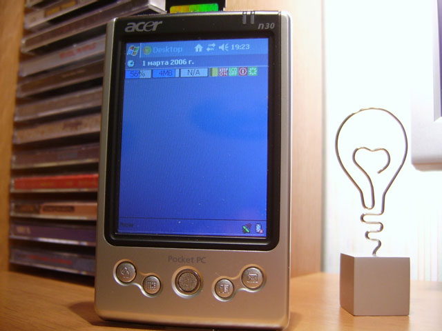

Сообщение I-Show » Ср мар 01, 2006 19:51
Всем привет!
Первичное тестирование прошло, факт :)
Насчет разряда аккума то естественно он разряжается и очень прилично при использовании Вая! Можно выставить один из трех режимов работы карты, соответсвенно наиболее бережный расход при эконом режиме!
Из возможностей: подключение к имеющейся Вай сети или организация точки доступа из зверька.
Соответственно сила сигнала зависит от мощности включенного режима работы карты и расстояния. В пределах квартиры сигнал практически не ослабевает.
Большая часть моего города накрыта платным инетом по Ваю, при этом сигнал сильно разница от места расположения точки доступа.
Согласно карте доступа провайдера, в зоне увереного покрытия зверек без проблем видит Вай сеть провайдера. Выйти в инет через эту сеть пока не пробывал (в планах), не купил пока карту для доступа.
При подключении зверка к компу по ваю, скорость несравнимо выше чем у Блю, мп3 без тормозов играют по сети с компа, мп4 пережатое под зверька так же без проблем. Не пережатое видео с затыками, но это проблема проца зверка , а не пропускной способности сети.
Ну и немного фоток в студию :)
