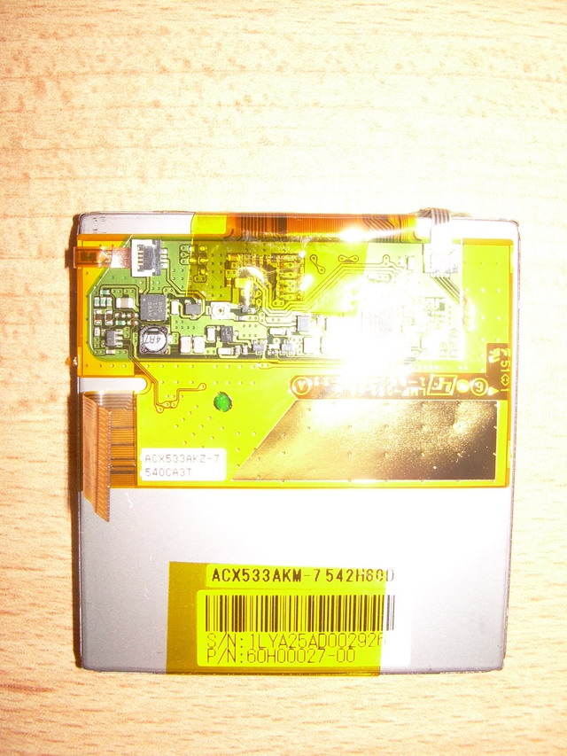

Сообщение fenec » Вт ноя 13, 2007 20:43
treo t650 - ACX533AKM (7542H800)
он же, к сожалению фотограф из меня плохой :)
fenec aka flimp ;)
