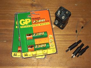

Talib
Сообщения: 1685
Сообщение Talib » Ср мар 30, 2005 18:51
Ну вот, прикупил наборчик. обошлось все в 15,8$
завтра отдам в пайку, если какой-то из штекеров подойдет.
Dart, диод лучше кидать один или пару?
dr. Vadim - у вас какой длины провод?
