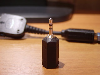

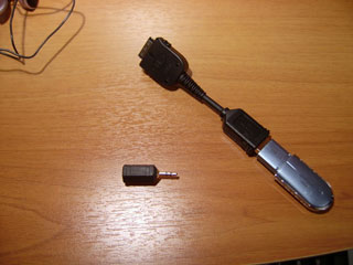

Все. Разобрался.
То что ты слышишь, это не стерео. :( Там действительно замыкаются средний и крайний контакты, но на них почему-то идет не правый канал, а ОБА (смешанные), почему - непонятно. Может просто замыкает в разъеме что-то.
ШТЕКЕР НУЖНО ЗАСОВЫВАТЬ ДО КОНЦА! В этом я убедился на эксперименте: спилил к чертовой бабушке напильником "отбойник" на переходнике,засунул его до упора - и звук пошел нормальный стерео! только вот сам джек нужно как-то оформлять, чтоб более-менее красиво было...

сорри! Действительно не стерео :(
Буду тоже пилить напильником+искать нормальный переходник или наушники 2.5
Вот надо же было Aceram такую заподлянку на машинке сделать, нет что бы как у людей 3.5 и никаких проблем :(

Ну дык при неполном засовывании штекера АСЕР считает, что звук надо давать на внутренний динамик и делает моно-микс.

Ну вот, 15 минут надфилем и стерео!!!

Кстати насчет оформлять после спиливания что бы более менее красиво..., вроде и так все достаточно пристойно выглядит :)

ну у меня не совсем переходниик, а штекер + гнездо, так вот на штекере просто вместе с юбочкой спилилась и резьба :( и колпачек не держиться. Но это не проблема, в выходные что-нибудь придумаю!

Теперь о переходнике. Я себе взял первый попавшийся за 80 рублей на Буденовском рынке. О чудо! он подощел...! Это такой как на фотке несколькими постами выше. Но мне его не пришлось подтачивать. Он и так нормально сидит. Стерео! 100% стерео! Послушали бы вы группу белый острог в моно - сразу было бы понятно - где стерео а где моно.
