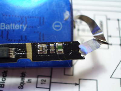

Ты будешь смеятся, но вон та "зелененькая штучка" в центре фото и есть термопара. Правда пришлось раскурочить 4 убитых аккума. И выведена она на средний вывод.
А ты оставил защитные платы от мобилок? Надо было выкинуть их нафик и ипользовать плату от КПК. Я себе так в Sony PEG T-615 аккум поменял.

Давай не будем начинать спор о конструктивных особенностях и исполнении литиевых аккумуляторов. Я говорил, что в недорогих аккумах стоит терморезистор на плате, в брендовых (промышленных, идущих в комплекте с недешовой аппаратурой) стоит выносная термопара, во всех левых, практически без исключения, или ничего не стоит, или стоит обычный резистор для обмана электроники питаемого устройства.
Посмотри на любом форуме, посвященном мобильной связи, куча тем типа: "Купил новый аккумулятор, производства ХЗКто, поставил на зарядку, а он через 2 часа вздулся. и т.д. и т.п." В 90% случаев виновато исполнение аккумулятора, хотя сами банки очень даже ничего.
На плате термистор. При 25 градусах - 40кОм, при нагреве в руках 34кОм.

то nikiwind: Спасибо, я знаю как устроена термопара и как она выглядит, просто неправильно выразился ;)
