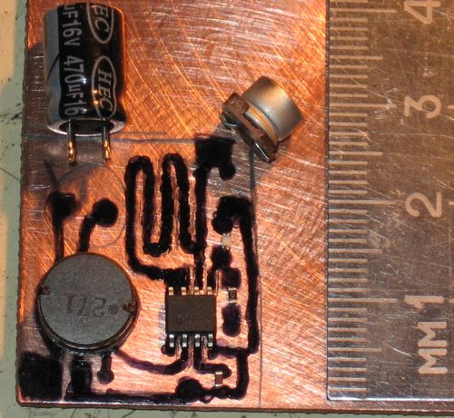

Ручками рисовать буду, все ручками... Совсем маленькая не получится изза электролитов, но буду стараться...

Dart писал(а):ручками под tsop плату не сделать однозначно.
Ой... А я не знал и уже сделал =)
Если не считать одного электролита все легло вполне компактно. Но 470/16 утрамбовать достаточо сложно. Придется класть его на бок...
Сообщение Darkcat » Вс окт 01, 2006 02:58
Dart писал(а):Мистер! А вы аэрографию на кузове блошек не наносите?
Да, как раз хотел открыть бизнес. Но потом меня огорчили - там вакантных мест нет. А вот татуировки на муравьях...
Рисовал цапон-лаком в несколько слоев. Подача - из одноразового шприца. Каждый слой поправляется иголочкой. Лак очень жидкий, так ято миллиметровые дорожки не проблема. Спираль на плате - Rsense, должно быть 0.3 ома по даташиту.

Спаял таки девайс... Что-то мне не нравится его работа от 7ми вольт, а так все замечательно. на 12 -> 5 КПД около 75%. Скоро сделаю фотки, выложу...
