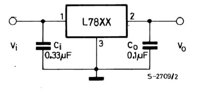

Правда, во втором даташите схема распайки приведена с конденсаторами, что, признаться, озадачило.
Если никто ничего не присоветует, буду их паять... :roll:

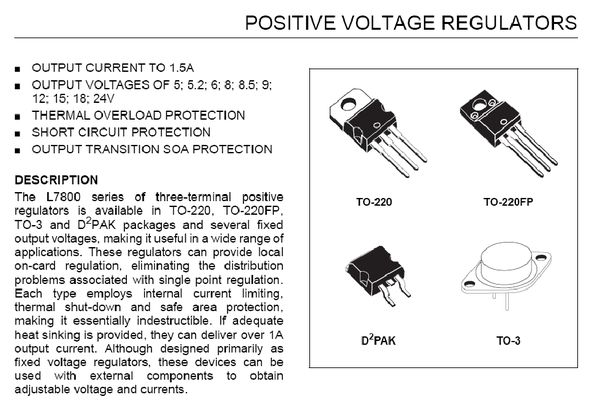

Ну что ж вы меня вот так, по-доброму - и мордой в дату... :oops: Шит!
Вот ссылка: хттп://www.datasheetcatalog.com/datasheets_pdf ... 05CV.shtml
Знаю, что просто так по ней никто лезть не захочет, поэтому привожу скриншотик заглавной странички.
На ней английским по белому написано: регуляторы положительного напряжения. А в конце абзаца - "хотя эти устройства разрабатывались как регуляторы фиксированного напряжения, с использованием внешних компонентов они могут использоваться для регулирования тока и напряжения".

А вот роль кондеров так и непонятна... :roll:
