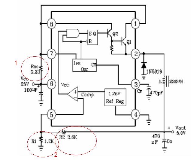

Ребят хочу увеличить ток на выходе до 1,5а (с радиатором на микруху) Вопрос какой резистор отвечает за ток на выходе? Мне сдается тот что в кружке №1, и можноли просто перемычку поставить?
А еще есть варианты для для увеличения выходного тока? например прикрутить 805-й транзистер куданибудь?
Есть идеи на этот счет?
Спасибо
ЗЫ предыдущая схемка нагнулась именно потому, что мой кпк ток любит большой.
ЗЗЫ В даташите смотрел, но ничего непонял(с английским плохо),Как правильно сделать ключь Дарлингтона и какие нужны детали?

Так в том то и дело что я по даташиту нефига непонял.(даташит у меня есть) какие детали нужны марки номиналы?

Возьми, например, такой полевичок - http://www.irf.com/product-info/datashe ... l2203n.pdf
Включается он так же как биполярник в даташите (схема в даташите ниже).
Резистор 1-10 кОм, дроссель тоже 220 мГн.

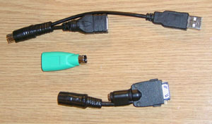

По поводу шнурка для хоста.
Пару страниц назад народ уже делился знанием про изготовление короткого кабеля USB-хоста. Очень нужная штука. Клавиатуры и мышки мне цеплять ни к чему (играть некогда), да и неудобно это, даже с коротким кабелем. А вот возможность читать и записывать на чужие флешки оценил уже несколько раз.
Но такой кабель не позволяет делать две вещи: подсоединять внешние винчестеры с питанием от USB и заряжать КПК.
Я это преодолел изготовлением комплекта компактных переходников, которые в нужной комбинации позволяют решать все задачи.
Кое-что об изготовлении писал здесь: http://forum.pocketz.ru/index.php?showt ... 562&st=120. Но в форуме все равно всего не расскажешь, поэтому могу выложить развернутый вариант, например, на Wintele.
Коротко, идея такова: чтобы получить на выходе кабеля связь с разъемом питания LOOXа, вместо USB-мамы ставим разъем с большим количеством контактов. Я взял маму от PS/2. Распайка переходника - на первом рисунке. Вид фронтальный.
Контакты выбраны так, чтобы при подсоединении стандартного мышиного переходника USB-PS/2 получался обычный (только короткий) кабель USB-хост.
Для подключения винчестера, вместо мышиного, лепим другой переходник.
С одной стороны - PS/2-папа. Но питание забирается не от хостового выхода, а от разъема блока питания.На другой стороне - два конца:
1. USB-мама с полным хостовым набором для подключения винчестера.
2. USB-папа только с плюсом и землей для зарядки КПК.
Весь комплект - на второй картинке.
Вот картинки:

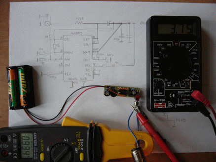

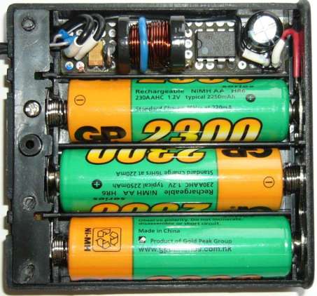

Еще более новая версия зарядки
Преодолён "критический" рубеж зарядного тока в 1 ампер - на старой схеме удавалось вытягивать только 600 милиампер от 3 аккумуляторов. Теперь можно от 2*AA быстро заряжать любой девайс. И даже от одного элемента АА можно получить вполне разумный ток заряда 300 милиампер при напряжении нагрузки 5 вольт.
Для информации (не для коммерции) - показываю всем свой вариант схемы. Схема - стандартная из даташита на микросхему. Детали тоже вполне стандартные, покупаются в розницу. Так что если кто задумает повторить схему - проверено, работает.
